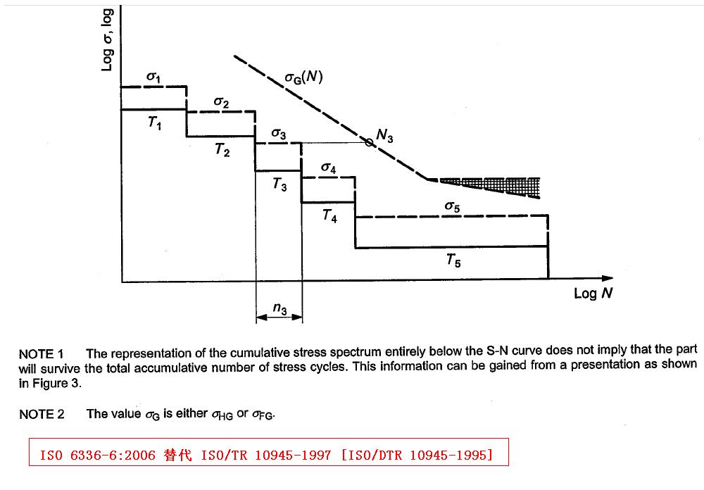

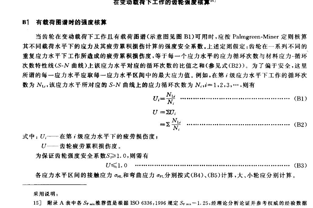

发表于 2010-9-26 11:55 | 显示全部楼层
变载荷问题 有标准 :
说明:GB/T 3480的 依据iso/dtr 10945 ,ISO 已经做了两次修订 ,现在已经是 ISO 6336-6:2006 啦 !
