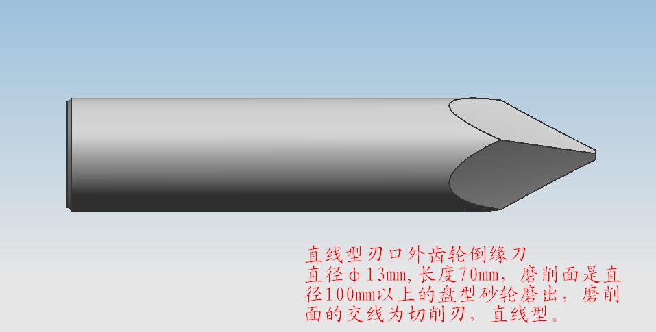

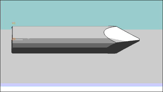

外齿轮齿端倒缘刀具如下图:
转动后如此:

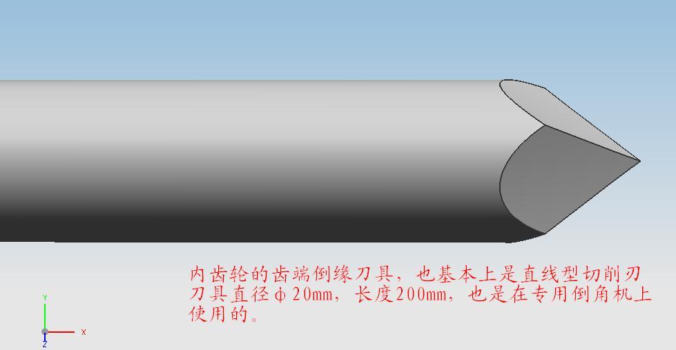

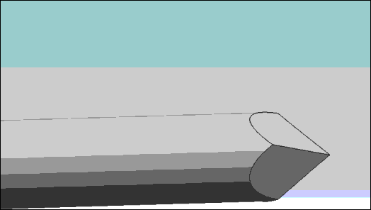

内齿轮齿端倒缘刀具图如下:
转动后如此:
这类刀具的特点是造型简单,一个圆柱(全部磨光),加上端面有与轴线成一定夹角的四个面,靠面的交线进行切削,属负前角切削,模数小点的齿轮一般一次切削就可以完成,大点模数的,得二次或以上才能倒出合乎要求的齿端修缘。
发表于 2010-5-4 21:12 | 显示全部楼层
这下就可以清楚的看出切削刃的形状了,基本上是直线型的,如果说是曲线型的,也是半径极大的曲线,在三维图上是没有必要画成曲线型切削刃倒角的。
