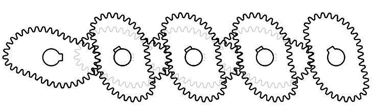

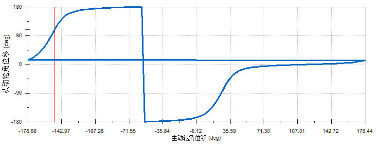

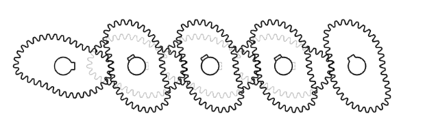

发表于 2014-9-17 18:03 | 显示全部楼层
采用分级传动思想,@【刀疤大侠】,动画制作:仿真,录制视频,转换gif
@【加加版主】:最右边齿轮为输入,最左边为输出,角位移关系曲线见图3

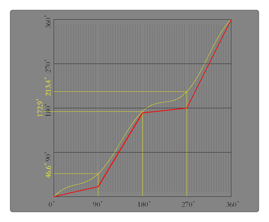

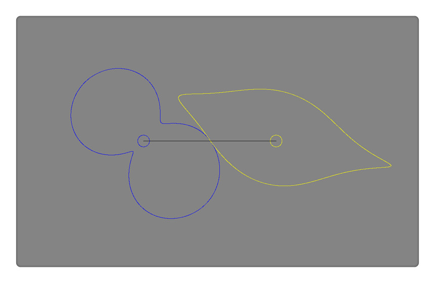

发表于 2014-9-18 08:51 | 显示全部楼层
转角关系求节曲线
(1) 楼主的要求:
主齿轮转动90度,副齿轮转动20度,
然后主齿轮转动90度,副齿轮转动150度,
接着主齿轮转动90度,副齿轮转动10度,
最后主齿轮转动90度,副齿轮转动180度。
这样主副齿轮最终都旋转360度完成一个周期,如此循环。
简单可理解为下图的红色线.
(2) 转角曲线设计(初步)
见下图的黄色线.
(3) 求得节曲线
(4) 正常情况,需要重复步骤(2),直到接近最佳结果. 但本题显然用一级非圆齿轮传动,合适.
* 如果没有成本上的顾虑,可采用多级传动. 需要重新设计多级的转角曲线,如要获得理想的效果,至少有一级有别于其它几级.
