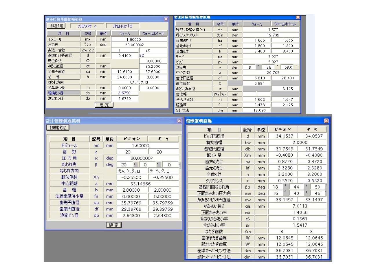

请问有哪位高手做过这样的产品
发表于 2009-12-10 21:11 | 显示全部楼层
我考虑的斜齿轮的螺旋角是20度,似乎也有些问题,你的图上似乎是齿顶和端面的夹角,也就是说在中间分度圆附近,螺旋角可能小于20度,有必要你分别测绘蜗杆和压板再说!
 楼主| 发表于 2009-12-10 21:25 | 显示全部楼层
这个算出来导程角=arctan(z/q)=9.66度,轴交角真的没有考虑到,我计算时用不上,这就是我非常困惑的原因。谢谢你对这个贴子的关心。
这个齿板是冲压的。
发表于 2009-12-11 22:23 | 显示全部楼层
你的齿根高和齿顶高不对,这是我算的参数:hac=0.8  hfc=1.2 Book1.jpg
 楼主| 发表于 2009-12-13 09:47 | 显示全部楼层
回复 13# ymh1010
能留下联系方式吗?我们讨论一下。
