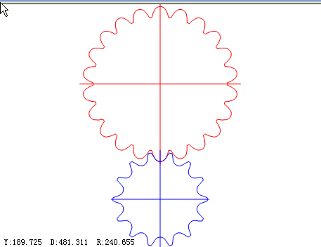

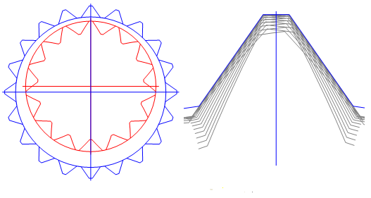

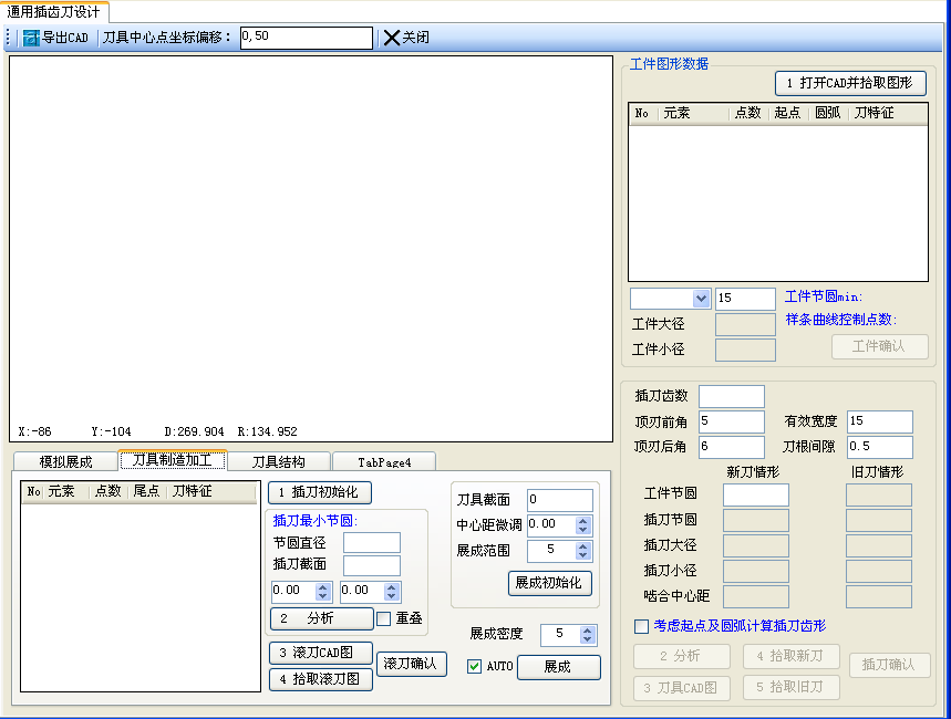

非标插刀计算程序指的是工件可以是外齿,也可以是内齿。程序首先根据工件图形计算出插刀图形,再根据插刀图形按展成方法计算出滚刀图形.
工件形状可以是渐开线,矩形,链轮,样条曲线,直线,圆弧,摆线等的组合,只要能在CAD图上画出来即可。或有工件的曲线公式也可.
工件也可以是一个封闭的图形,即工件齿数为1,如椭圆齿轮。插刀齿数也可为1.
先看界面:从界面可以看出程序的大体功能.对一个程序,我希望做到界面简洁,功能齐全,使用方便。对程序有兴趣的朋友,可提出来,欢迎参与交流,并提出您的宝贵意见.
通过程序完成的插刀示例:
发此长贴是很辛若的,大家不要光看不顶贴.

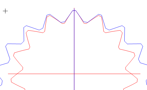

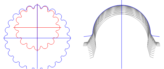

1.内矩形花键插刀

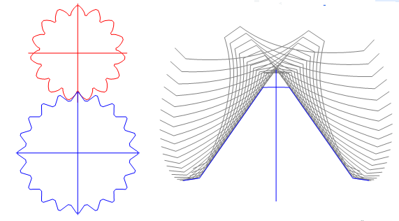

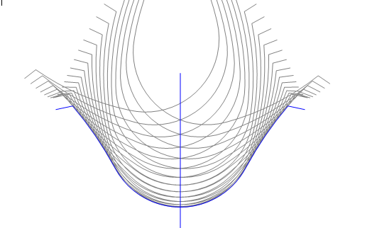

模拟展成
加工时径向进刀及啮合运动模拟.

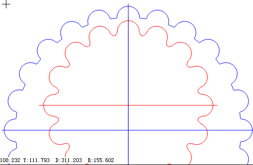

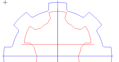

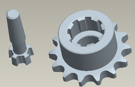

2.滚子链轮插刀

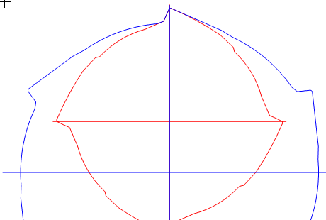

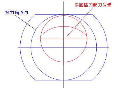

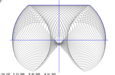

3.外扁圆和插刀

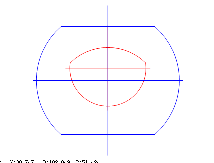

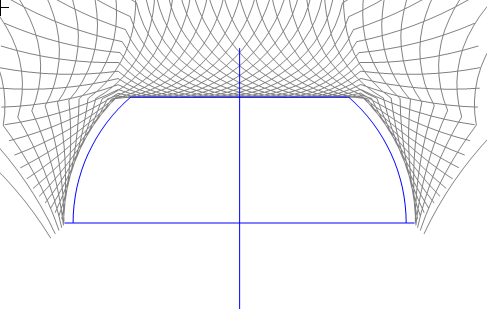

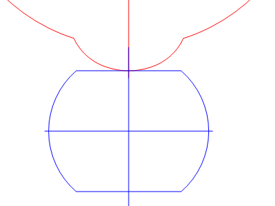

4.内扁圆和插刀
加工时径向进刀及啮合运动模拟.

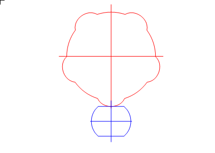

5.内外六方和插刀

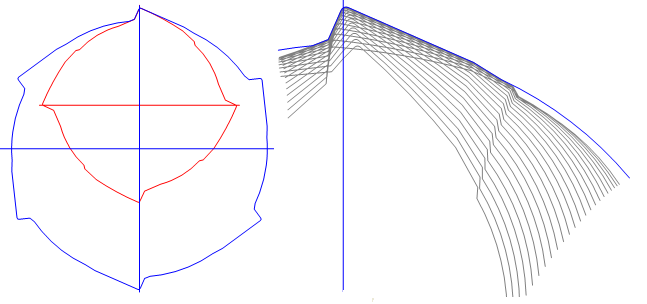

6.内外三角花键
外三角花键
内三角花键
加工时径向进刀及啮合运动模拟

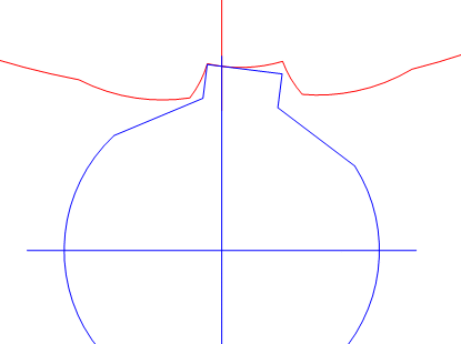

8.超越离合器孔

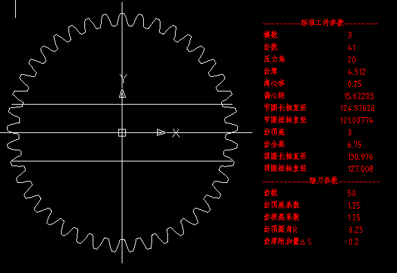

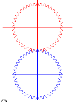

9.椭圆齿轮插刀
对于偏心率不是很大的椭圆齿轮,可以在普通插齿机上加工(非三轴联动数控插齿机)
插刀与椭圆齿的中心距及转速比不变,如下图转速比为1:1.
椭圆齿轮参数
插刀与椭圆齿啮合情况
啮合情况放大图:

有人问如何从CAD提取工件图形.?
回答:针对每个AutoCAD图形,AutoCAD系统都有一个内部数据库与之对应。程序首先通过遍历选择集,提取AutoCAD图形信息,构造一个自定义数据库。经过对库中实体类型的判断,进行分类处理,对块进行打碎,对多义线进行拆分。对曲线进行深度提取等操作,然后根据加工的顺序构造有序选择集。最终获得工件的有序的直线,圆弧,或样条曲线.

非标插齿刀计算程序主要用于设计,加工特殊插齿刀的计算,即不规则形状的插刀计算.提供工件图形,将免费提供插刀设计图形.
