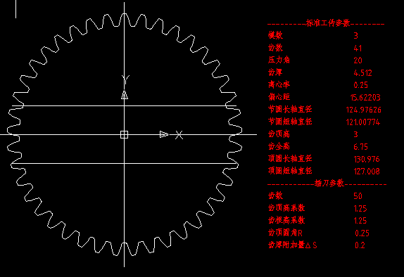

[软件] 新出炉的非标插刀计算程序,界面简洁,功能齐全,使用方便,外齿,内齿,任意形状样样行.

发表于 2013-7-10 10:06 | 显示全部楼层
中心距不变,意味着插刀也是椭圆形,相当于一对啮合齿轮,那么其转速比也不变?
楼主能解释一下吗?
9.椭圆齿轮插刀
对于偏心率不是很大的椭圆齿轮,可以在普通插齿机上加工(非三轴联动数控插齿机)
插刀与椭圆齿的中心距及转速比不变,如下图转速比为1:1.
椭圆齿轮参数
登录/注册后可看大图
[size=0.83em]2013-4-24 01:56 上传
下载附件 [size=0.83em](10.04 KB)
插刀与椭圆齿啮合情况
登录/注册后可看大图
 楼主| 发表于 2013-7-10 16:44 | 显示全部楼层
楼主能解释一下吗?
先确定椭圆齿的节圆1(标准圆,非椭圆,这样可以保证工件与插刀定转速比),按齿数比可确定插刀的节圆2,中心距=节圆之和。
两个节圆有了,椭圆齿的齿廓曲线也有了,则可计算出共轭曲线即插刀的齿形曲线(插刀的齿数只能是工件齿数的整数倍)。
发表于 2013-7-11 10:38 | 显示全部楼层
有道理.
非标插齿刀的制造问题,是否能解决?曾经问过一些国内外的刀具商,都说难做.
 楼主| 发表于 2013-7-11 16:35 | 显示全部楼层
做出来了此插刀,也加工出了工件,啮合良好。
