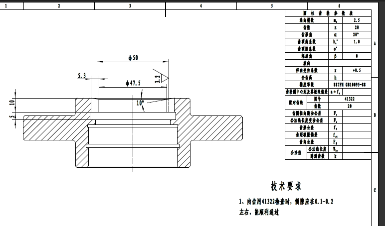

   现在我要做这个内齿圈,齿数20齿模数2.5的,现在这样的刀子是定做 还是有通用的刀哦
   各位大侠指点一二

标准插齿刀的精度按国际标准分为AA级、A级和B级3种,在通常条件下分别用于
加工6、7和8级精度的齿轮。为加工需要再剃齿或磨齿的齿轮,要分别使用剃前
或磨前插齿刀,使齿轮齿面留有一定的加工余量,因此这些插齿刀的齿形需要专
门设计。
答非所问,人家楼主问的是不是可以用普通插齿刀(外插刀)插这个零件,  发表于 2013-4-7 08:24
发表于 2013-4-6 20:03 | 显示全部楼层
拉刀。这样外径的也很便宜的。大小径公差还没确定吗》?
这个零件可以拉吗,仔细看看图纸。  发表于 2013-4-7 08:22
发表于 2013-4-6 20:04 | 显示全部楼层
你也可以找我这边来订做。zhengxinqiang12@163.com
什么叫答非所问,就是你定做的好使吗?我说的很明白,标准的插齿刀就可以用。  发表于 2013-4-7 09:51
发表于 2013-4-7 08:27 | 显示全部楼层
要用带锥柄的内插刀。
有道理,M2.5 Z10 的锥柄插齿刀  发表于 2013-4-7 15:07
发表于 2013-4-7 14:32 | 显示全部楼层
一定是要定制的。
发表于 2013-4-7 16:49 | 显示全部楼层
ha*=1,x=0.5,需要定制
发表于 2013-4-7 16:52 | 显示全部楼层
全齿高5.3,标准是5.6,试一下,
