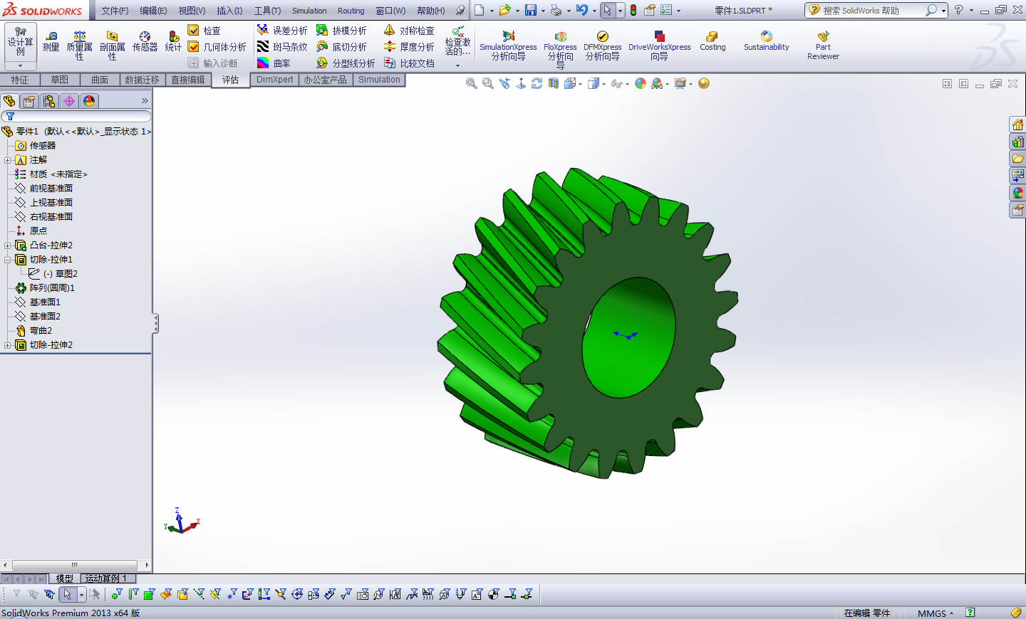

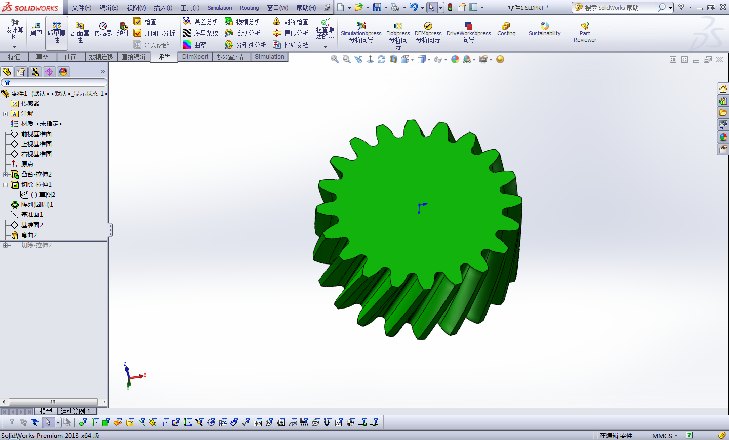

直齿轮通过扭转就可以变成斜齿轮!斜齿轮是直齿轮扭转后的结果!

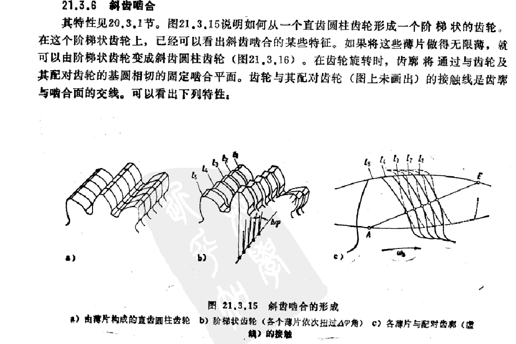

原理如同尼曼&温特尔的名著《机械零件》中所说的是一样!
按照此原理,采用solidworks建立端面齿廓,然后通过扭转得到斜齿轮!
(1)名著原理
(2)SW中直齿轮扭转得到斜齿轮的作图方法!

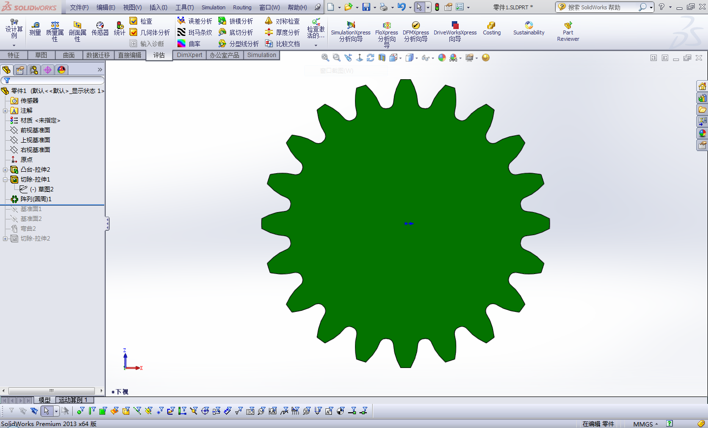

(2.1)利用端面渐开线建立齿形
(2.2)直齿轮扭转
(2.3)扭转得到斜齿轮
(2.4)修饰一下,看看像了吧!

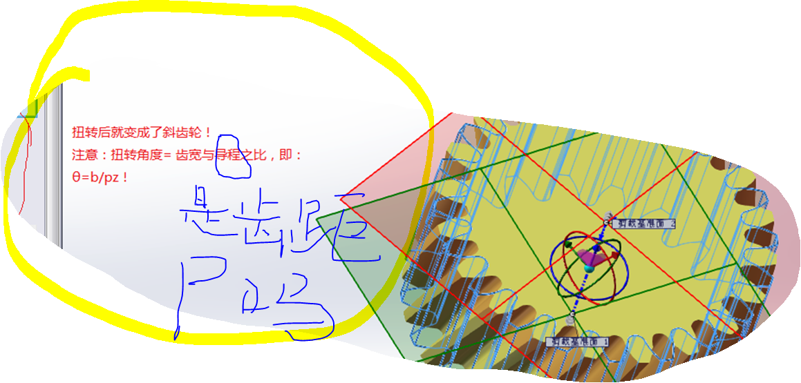

发表于 2013-7-10 16:19 | 显示全部楼层
版主,您图中的导成是齿距P吗?

15506198942 发表于 2013-7-10 16:19
版主,您图中的导成是齿距P吗?
Px轴向齿距?斜齿轮轴向齿距不明白!!不好意识,能给在讲讲吗?
发表于 2013-7-12 16:48 | 显示全部楼层

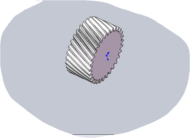

z30.m1,螺旋角30,a20,版主求扭转角度,求计算过程!感谢
发表于 2013-7-12 17:06 | 显示全部楼层
有SW画的渐开线,用版主的扭转画的斜齿轮,就是扭转角度不会算,望版主教一下,贴个图,不知道SW画的文件怎么上传。
发表于 2013-7-15 08:18 | 显示全部楼层
b=30,不会算啊!
发表于 2013-7-15 08:22 | 显示全部楼层
51.9788???
