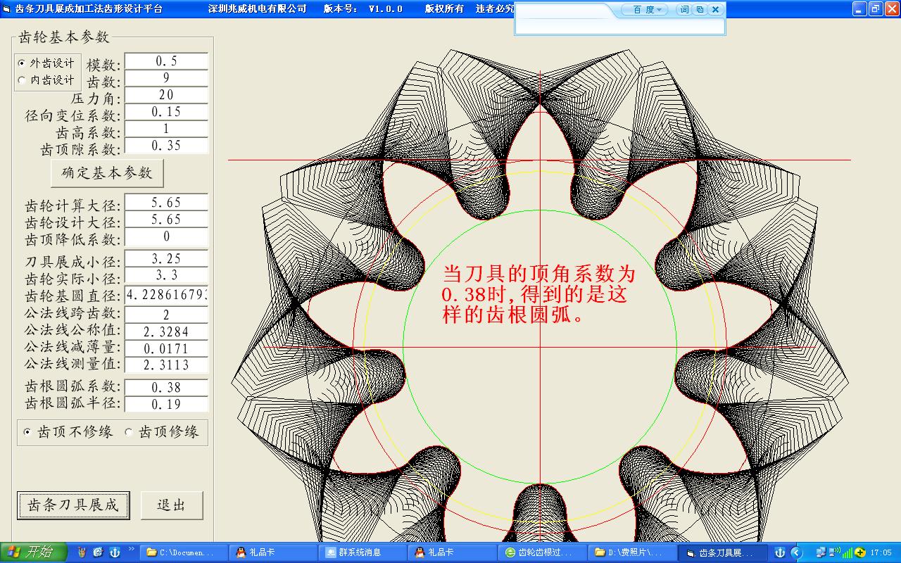

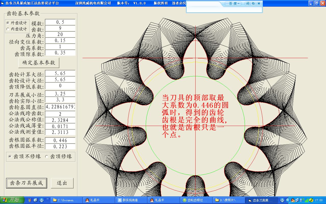

齿轮齿根过渡曲线
发表于 2013-11-3 11:00 | 显示全部楼层
过渡曲线这么和渐开线捏到一个坐标系里,才是头疼的事
发表于 2013-11-3 17:11 | 显示全部楼层
直齿圆柱齿轮的齿根曲线有以下三种情况:
发表于 2014-12-21 13:37 | 显示全部楼层
我最近也正在尝试用PRO/E画出齿形,主要是想看一下所选齿轮参数是否根切,有一个直观的感受,省得又去编个程序。其中也要画你说的齿根过渡曲线,我是用齿条(顶角未圆角)展成的原形方程画的,也就是延伸渐开线。
其实我想说的是你真的要画过度曲线,就看你是出于什么目的,比如说我用齿条展成的就可以了,还有:齿轮刀具相捏合所形成的过度曲线(也存在在齿顶是否圆角),如插齿;齿根直接用圆角相接,这种最省事,如成形磨,根据不同参数取不同的齿根圆角,只要不影响齿形就可以,我们的成形磨磨出的3级齿轮照样使用,一点不影响使用效果。
以上是个人意见哈,你根据自己的情况画自己需要的过度曲线就可以了。
