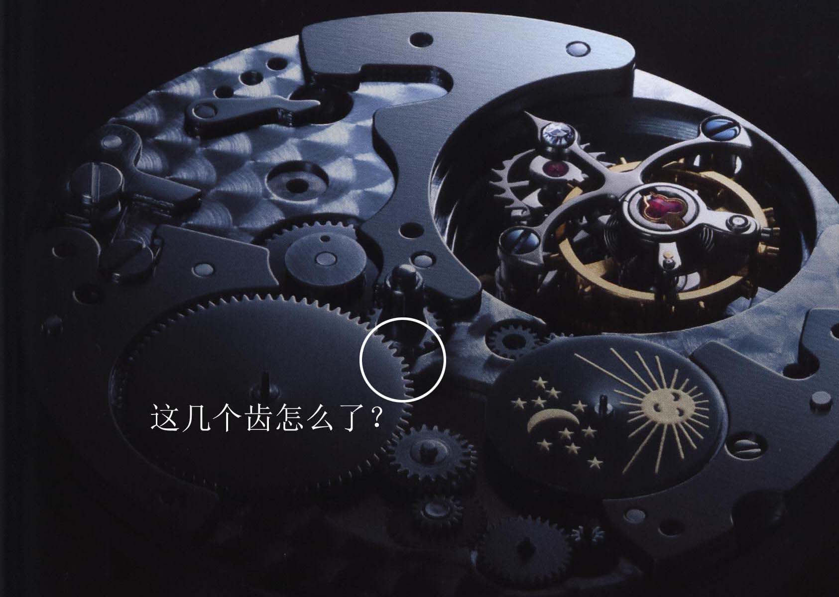

既然您这么确信,我终于明白下图齿轮缺陷的缘由了。
此为某著名国产品牌。还是隐去商标比较好。
发表于 2012-7-11 19:50 | 显示全部楼层
那是模具损坏了!
估计是。 但我和厂家联系,人家说不知道,呵呵  发表于 2012-7-12 09:33
