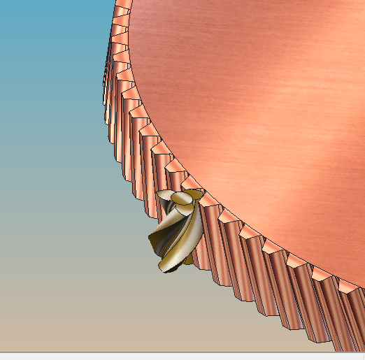

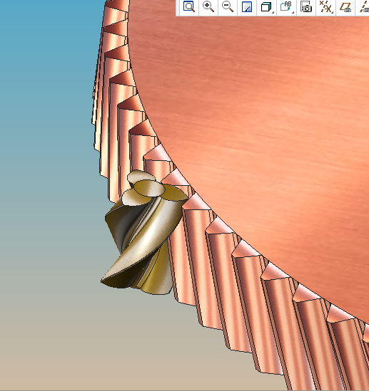

一直想说,你这中心距67.5、模数1.27 z1=3 z2=90,是做不出上面形状的3D的,不要忽悠我们
呵呵,你做不出来的就说别人忽悠你?  发表于 2015-1-12 15:53
发表于 2015-1-12 23:41 | 显示全部楼层

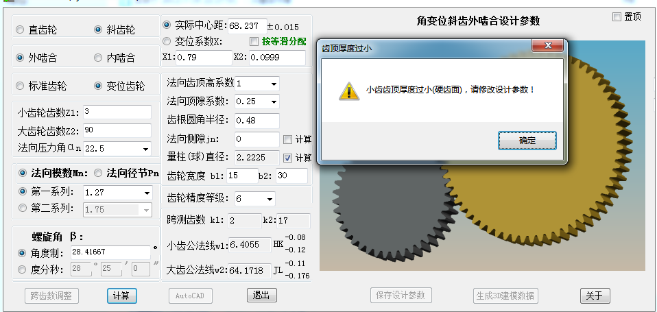

1、按你的参数,做出的底径太小,如果变为系数太大,又会顶切,只能是这样了:
这肯定不行
2、如果将中心距拉倒71,才会出现这样的结果:
不知道我做的对不?还请专家来评判吧
发表于 2015-1-12 23:52 | 显示全部楼层
hyfjy 发表于 2012-7-19 22:27
精密建模的图:
按你的参数计算出现顶切了啊,怎么建模,好奇怪的,除非你处理了齿顶高系数了,降低齿高了
发表于 2015-1-13 00:16 | 显示全部楼层
       知道两位在67.5和68.237两种中心距下是怎么加建模的了,也就是设计成功,你们采用的是短齿,齿顶高系数是0.8就可以了。不过建议你们还是要交代清楚,免得我们误会。
没有啥误会,只是你自己没有看懂而已!你自己的3D模型连过渡曲线都不***,自然是错误的!  发表于 2015-1-13 12:12
发表于 2015-1-13 09:33 | 显示全部楼层
这种少齿数的设计,你要平衡好根切和顶切。无害的根切,适当的根切是可以的,要保重合度,保弯曲强度,以及防止顶切。实在没办法,只能切顶了!
发表于 2015-1-13 15:23 | 显示全部楼层
fuguangyi 发表于 2015-1-13 00:16
知道两位在67.5和68.237两种中心距下是怎么加建模的了,也就是设计成功,你们采用的是短齿,齿顶高系 ...
1、不是什么过渡线的问题,是他改了齿顶高系数。
2、如果按照齿顶高系数ha*=1、中心距为67.5或68.237去计算,就会顶切,难到老师你都是这样吗?
你们不要只停留在文字上,做一下建模,将设计参数公布出来,你们这样让我们猜测不好
3、当然上面也贴出了设计图片,但是按那个设计图片数据去计算就是顶切,建模也是不成功的。我说了他能建模成功是因为他改了齿顶高系数,不是什么过渡线的问题,老师认为我分析的对吗?
发表于 2015-1-13 15:47 | 显示全部楼层
qdtruck 发表于 2015-1-13 09:33
这种少齿数的设计,你要平衡好根切和顶切。无害的根切,适当的根切是可以的,要保重合度,保弯曲强度,以及 ...
1、不是这样说的,按照你提供的67.5中心距,如果你不改小齿顶高系数,3齿的齿轮,不单是顶切问题,还有很大的根切,齿根直径很小。理论的建模成功,加工也是成立的。如果你建模都不成,加工根本不成立的。
2、比如你说的平衡,如何平衡?首先你们给的中心距太小,只能采用短齿制;如果你采用正常齿制,就必须加大中心距,来保证不顶切、少根切,
3、不顶切:就是两条渐开线交点落在齿顶圆外面,
4、少量根切:齿根圆直径尽量接近基圆,
5、为了保证这种少齿(3齿)能设计、加工出来:必须采用的手段就是:
  5.1 在不变位中心距和设计中心距比较接近的时候,采用短齿制、小齿齿轮正变位、大齿齿轮采用负变位;
  5.1 加大中心距保证设计成功。这种A1>A的设计,其实就是缩短全齿高,,让齿根圆接近基圆。保证小齿轮少量根切,齿顶不顶切。
希望老师们能详细的分析,不是你们这样三言两语,我们不好理解的
