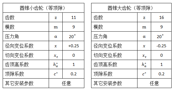

以上述一对圆锥齿轮为例,在SolidWorks中如何一步一步画出来呢?
对比手册,尝试画了一些草图,有些参数不是很理解,所以,特别希望比较熟悉的兄弟姐妹们指点,多谢!
可以的话,请上传建完的圆锥齿轮模型,在下再打开慢慢研究吧。。。
顺便问下,对于等顶隙的圆锥齿轮,齿顶角=齿根角吗?是否下图中的角度1=角度2呢???

是大小齿轮的齿顶角与齿根角互等
