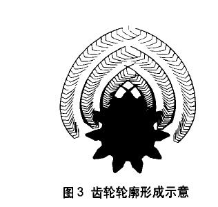

怎么理解图中的齿轮轮廓形成原理?
发表于 2011-12-22 04:07 | 显示全部楼层 |阅读模式
来源于下文的图3:
谈谈工程塑料齿轮的设计与制造.pdf (92.59 KB, 下载次数: 55)

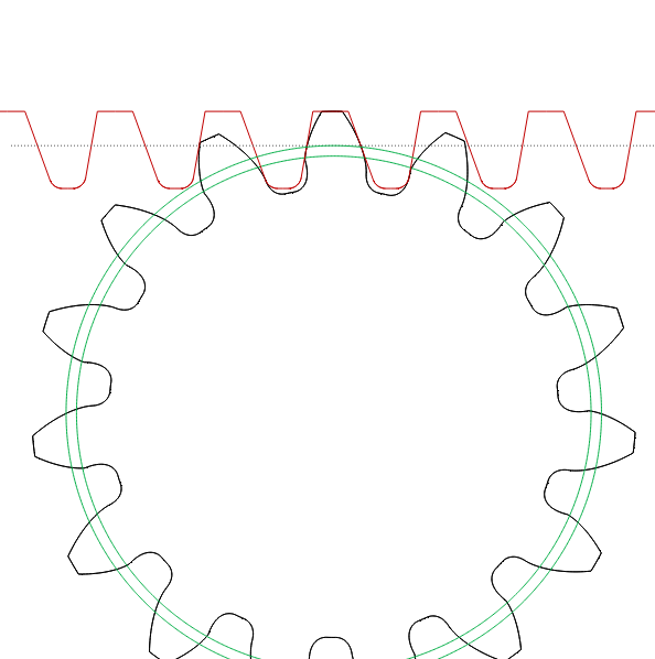

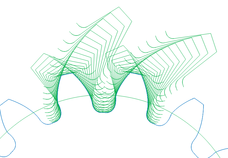

对已齿形,一种是可以借助公共齿条来包络展成;一种是可以接触配对齿轮来展成。
这两种不同的方式取决于这两个齿轮的齿形是是否可以分开,简单说就是是否可以借助一个公共媒介来分开生成。这个分开是对加工有利的。
如果不能分开,这个就导致齿轮副的加工非常困难,装配也是问题一大堆。
论文给出的就是后面一种;但是对于渐开线齿轮而言,利用公共齿条包络是最通用的方式!

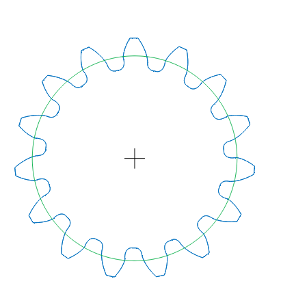

下面给出的是一个非对称齿轮的齿形,还是借助齿条来包络的!
