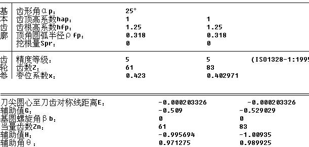

 楼主| 发表于 2009-3-19 11:42 | 显示全部楼层
牛爷
上次的数据报告中
E\G等值
好象有点问题.

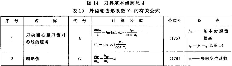

发表于 2009-3-19 13:38 | 显示全部楼层
mn=1
E ==  0.000 (25度,0.318圆角)
G = 0.318 - 1.25 +0.423 = -0.509
 楼主| 发表于 2009-3-19 14:18 | 显示全部楼层
我错了
将基本齿廓的
顶角圆弧半径系数误为顶角圆弧半径了
谢谢牛爷
