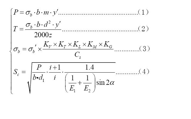

给你一篇我写的论文参考一下!
塑料齿轮强度校核方法简介-A3.pdf (631 KB, 下载次数: 73)

多谢多谢!学习了,版主对强度分析计算的方法归纳的很详细,能否给我再简单的介绍下欧阳书中P84介绍方法和宝理方法的联系和区别?不胜感激
基本公式的原理是一致的,只是表达方法不同。另外,针对不同的系数,表达方法也有差异!
