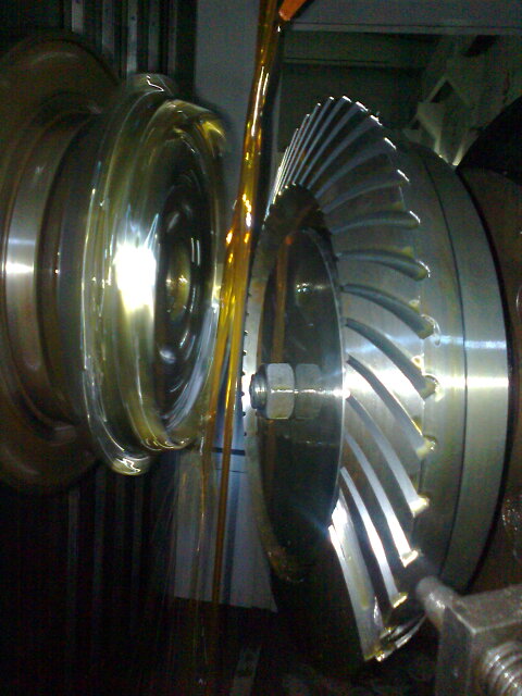

锥齿轮加工
发表于 2011-12-20 14:50 | 显示全部楼层 |阅读模式
发表于 2011-12-20 17:56 | 显示全部楼层
数控的床子
发表于 2011-12-20 20:07 | 显示全部楼层
看应该是正在精加工,不过余量也太大了吧。
发表于 2011-12-20 20:24 | 显示全部楼层
看样子象是在粗切开槽,留的余量有点大呢
一般说初切时全齿深要到位甚至要超深0.15左右,不上精切刀的齿顶参加切削。
粗切其实是大轮加工中相当有讲就的,要效率高,又要保证精切的余量较小,让精切刀的耐用度提高。

只不过是楼主的工作态度比较谨慎,粗切时没有一次进够尺寸,分n刀加工罢了。不过看楼主使用的工装是有些简陋。
 楼主| 发表于 2011-12-21 08:14 | 显示全部楼层
哈哈。。。对的。。。我们有粗切机,这台是数控精切机。。。。我们这样精切大轮,主要是一点一点验证机床的刚性和效率

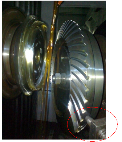

发表于 2011-12-21 09:45 | 显示全部楼层
000.png 请问楼主,图中红圈处是个什么机构?有啥作用?
 楼主| 发表于 2011-12-21 11:14 | 显示全部楼层
对齿规,对刀用的
发表于 2011-12-21 22:54 | 显示全部楼层
nieshaowu 发表于 2011-12-21 08:14
哈哈。。。对的。。。我们有粗切机,这台是数控精切机。。。。我们这样精切大轮,主要是一点一点验证机床 ...
那是台什么型号的铣齿机,验证的结果怎么样?很感兴趣,如果方便请告示些。
