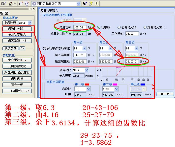

类似于地下建机采用的盾构模式,主要是电动轮减速机构采用行星轮减速!
主要要求参数:传动比94.7
                      输入转速2841r/min
                      传递功率105KW
                      输出扭矩33000Nm
                      输出小齿轮齿数13 大齿轮齿数119
                     采用三级减速
请高手帮忙介绍一下首先应该算出什么数据来?传动比的分配是在何时分配?
在线等!急急急急求!!!!!
发表于 2009-3-25 17:18 | 显示全部楼层
看看,这样分配如何 。

感觉输入功率与输出扭矩不匹配,没算
