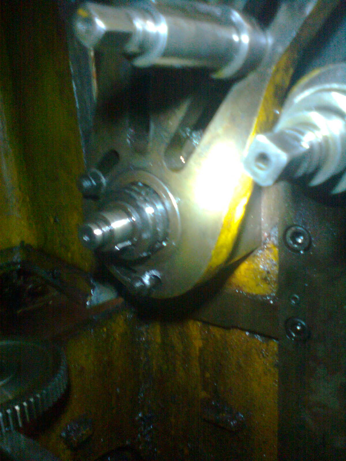

大家好!我们厂最近买了一台营口的3180H滚齿机,但是回来后加工斜齿做不了,就是后边差动部分转不动,我们把差动套装上后,在把差动部分的挂轮装上,在安点动就跳闸,挂轮就转不动用手转也转不动?但是加工直齿轮就好着,我们在把差动挂轮卸下,用手转最左边的轴也是转不动(就是差动部分的轴),我们在把行星轮卸下来看是好的,不知道什么原因?请各位高人指点迷津!谢谢!

有可能是差动部分的主动轮的连接轴轴承坏或咬死。
