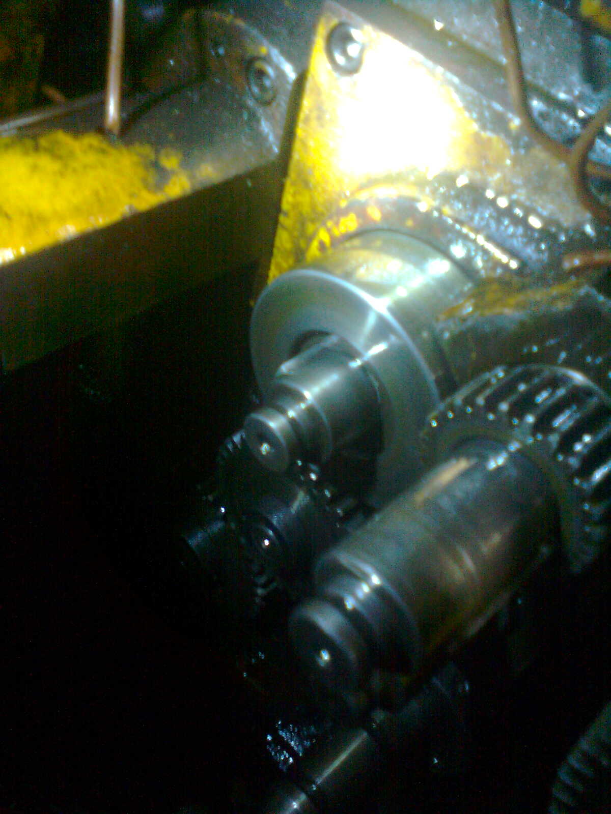

大家好!我们厂最近买了一台营口的3180H滚齿机,但是回来后加工斜齿做不了,就是后边差动部分转不动,我们把差动套装上后,在把差动部分的挂轮装上,在安点动就跳闸,挂轮就转不动用手转也转不动?但是加工直齿轮就好着,我们在把差动挂轮卸下,用手转最左边的轴也是转不动(就是差动部分的轴),我们在把行星轮卸下来看是好的,不知道什么原因?请各位高人指点迷津!谢谢! 图像0074.jpg

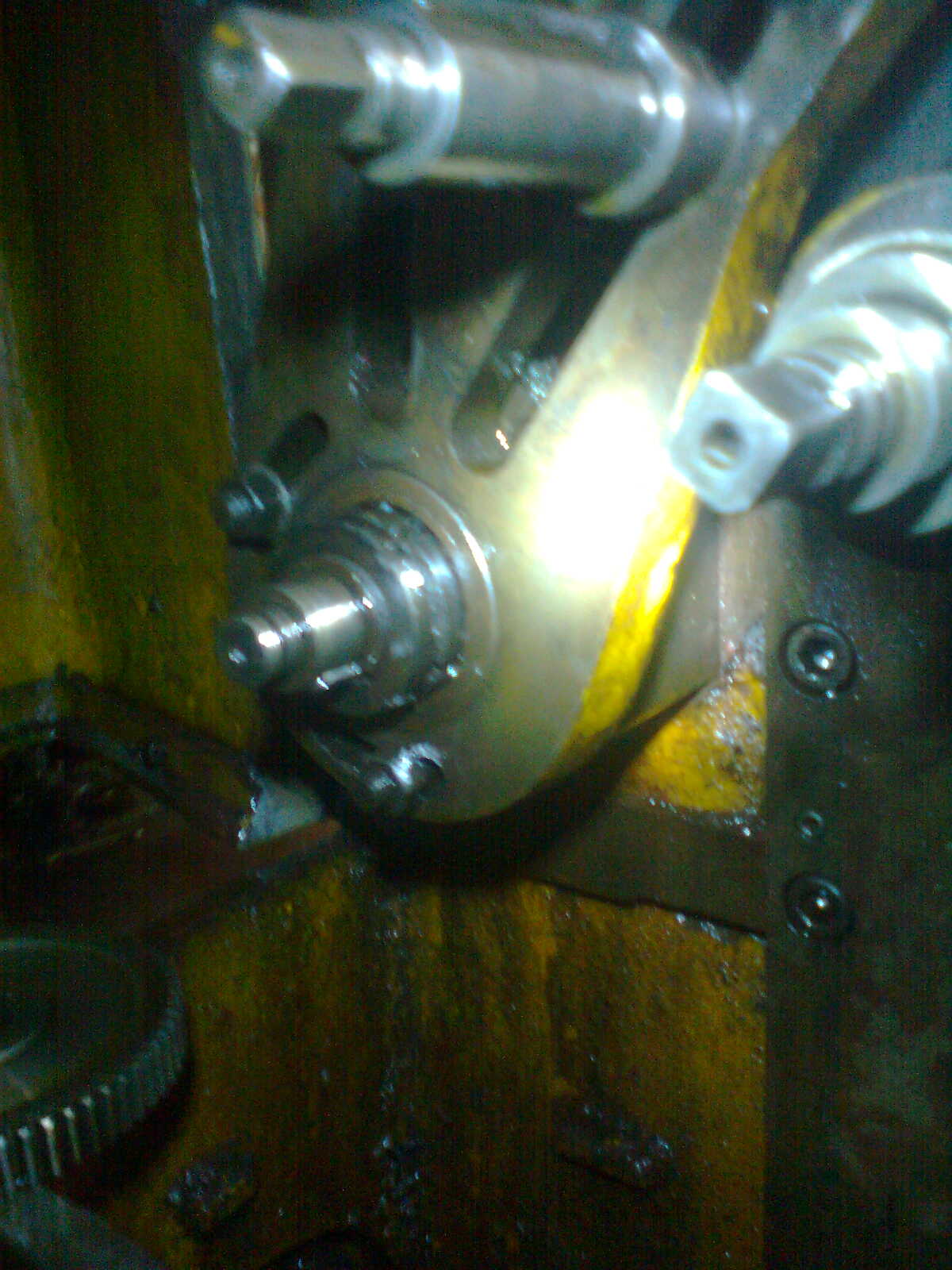

谢谢你们的回复,我们在市场上买的旧机器,没有说明书。我发的最后一张图片就是做斜齿轮时用到的轴,是最左边的轴,轴根本就转不动?是那个轴上有拨叉?谢谢!

拨叉在分齿挂轮主动轮的前一根传动轴上,应该在挂轮e轴上。分齿挂轮主动轮a和f在一根轴上,把挂轮e卸下来,里面有个拨叉,检查一下,可能叉在加工直齿的位置上了。

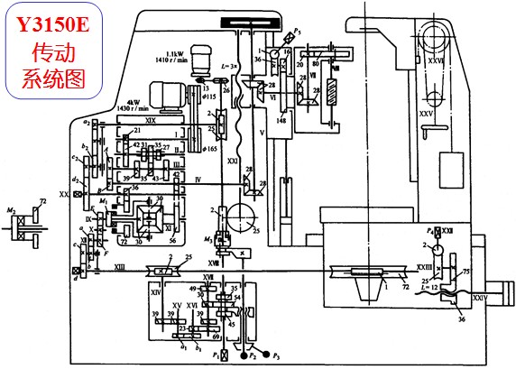

贴上个类似的结构图
