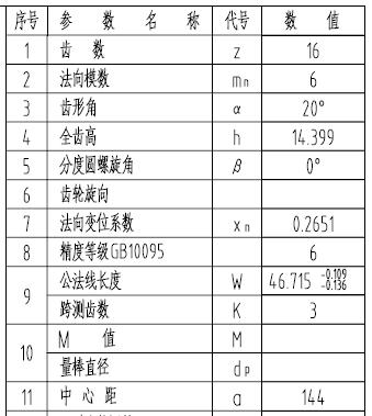

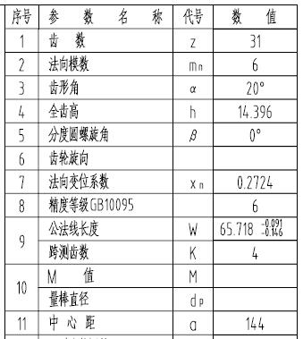

下面是两齿轮的参数图片
是在论坛里下的NGW图纸上的
全齿高是14.399或者14.396
是如何算得(我算的不一样)?
谢谢

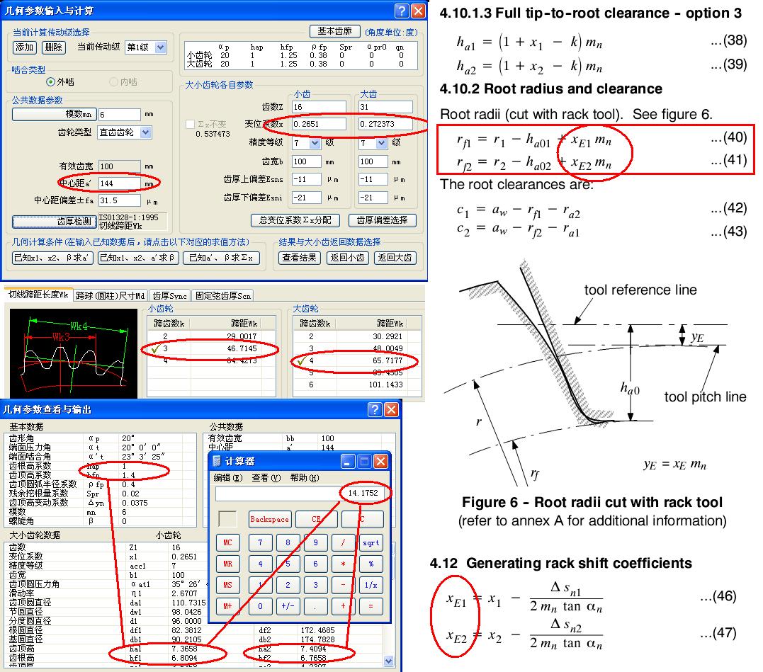

发表于 2009-3-15 20:07 | 显示全部楼层
这个问题提得好 !
这个问题, 国内与国外(主要是老美、老德)有差距。
老外将齿厚上下偏差折算成 XE1(XE2)。这种算法,对于滚切、插齿到最终成品是合适的。
如果应用于最后磨齿(非成型)则不合适了。
在下一版(第六版)设计手册中,将建议对这部分加以补充 。

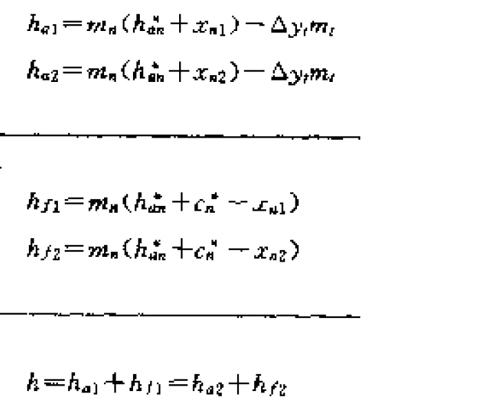

版主能不能提供图片上的英文资料?
我用齿轮手册的公式file:///C:/Documents%20and%20Settings/guo/桌面/未命名.jpg,计算的结果也和老外计算的不一样。
发表于 2009-3-22 20:52 | 显示全部楼层
齿轮手册中的公式用齿顶间隙系数C*=0.25,
另外,如果是角变位传动,还有一个齿顶减小量,老外一般没有,所以计算结果不一样,
这很正常
发表于 2009-3-22 21:47 | 显示全部楼层
老外用的齿顶间隙系数C*=0.25。
齿顶减小量的公式是那个?能不能给个图片。
我算的和老外的齿顶高是一样的,就是齿深和齿低直径不一样。
