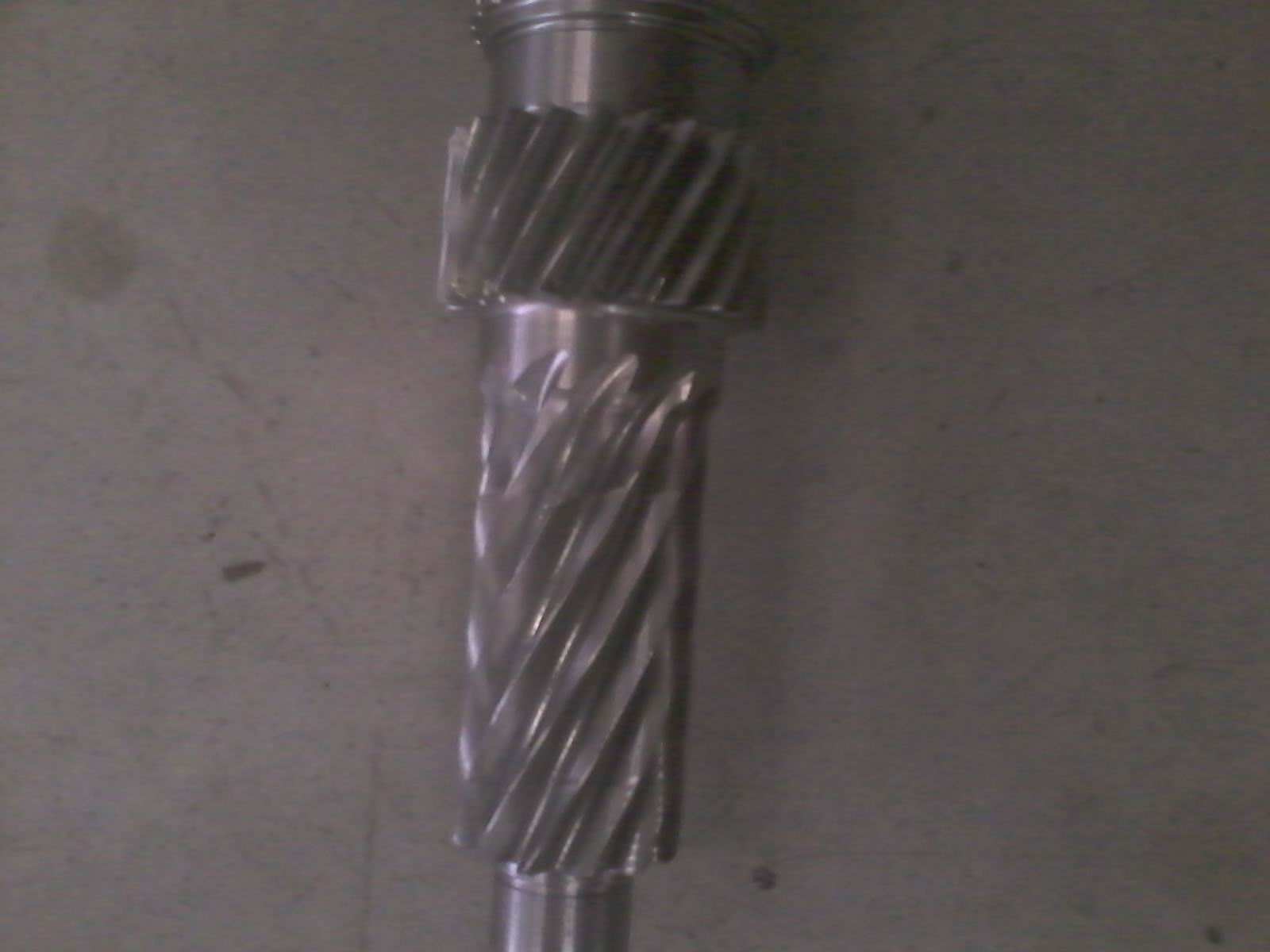

在加工一根上齿轮时,Z12 M2.7  B66  β23,总是出现齿地一面粗糙度好于别一面,是什么原因造成的,如何加以解决,哪位高手指导一下?

发表于 2012-2-3 17:23 | 显示全部楼层
修剃刀
 楼主| 发表于 2012-2-4 21:34 | 显示全部楼层
修过了还是不行
发表于 2012-2-4 21:39 | 显示全部楼层
径向还是轴向?QQ 24286465 加我交流
发表于 2012-2-4 22:48 | 显示全部楼层
修床子~~~~~分度不好
发表于 2012-2-5 13:53 | 显示全部楼层
是整个面不好还是停刀位不好?剃齿机型号?
 楼主| 发表于 2012-2-6 22:31 | 显示全部楼层
整个一个齿面
发表于 2012-2-6 23:36 | 显示全部楼层
调整刀具旋转方向
调整每次进刀尺寸
具体还是操作者多辛苦点试一下了
 楼主| 发表于 2012-2-13 22:41 | 显示全部楼层
这就是那根轴
