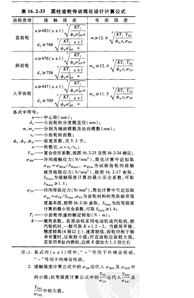

求助齿轮模数承受的扭矩计算,或者有什么标准吗,怎么根据扭矩选择模数!在线等!!!

除了应按照国标齿轮的模数标准来选取外。在整体结构设计中,齿轮的模数重要的
是应根据传动功率和转速的扭矩等来选择。包括轴承、齿轮精度等。要边进行结构
设计,边校核齿轮、轴、轴承的强度。这些必须强度满足使用条件,如果不能满足,
则需要修改设计方案或者重新选择,包括材料和重新校核强度,直到满足才能继续
完成结构设计。

机械设计手册里就有的: 未命名.JPG

根据齿根弯曲疲劳强度计算或者齿面接触疲劳强度计算慢慢算吧……
