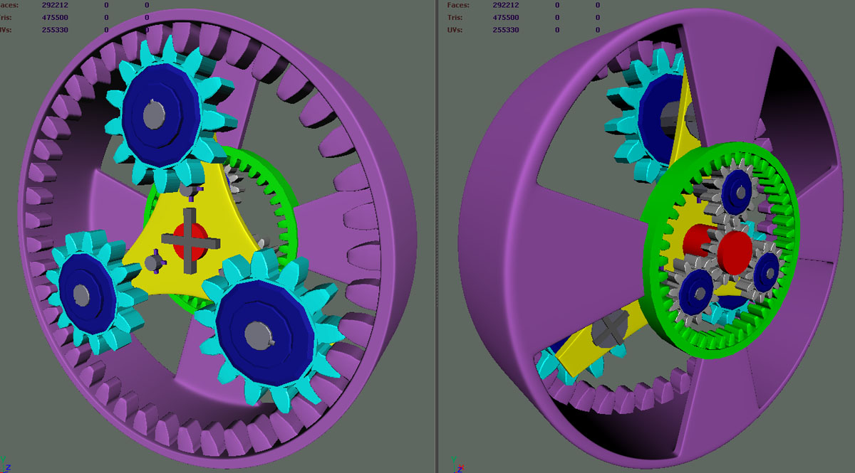

如图,大的粉色齿圈是主动物体,大齿圈背后焊了一个绿色的小齿圈,
绿色小齿圈里又有一个行星齿轮结构驱动黄色支架旋转(红色的轴是行星支架旋转轴),正反六个行星齿轮的轴都固定在黄色支架上,
这个设计的目的是,在无任何固定点的情况下,想让黄色行星支架 保持相对位置静止,就是无论外面的粉色大齿圈如何旋转,
黄色支架都保持现在的姿态和位置。(青色的大行星齿轮在空转)(当然现在这张图仅是个示意图,齿数组和还没经过计算,转起来还做不到这一点)
想向前辈们请教下,有没有可能找出一个齿数组和做到上面的要求, 即,粉色大齿圈顺时针旋转时候,
黄色行星支架在做相同速度的逆时针旋转,这样就能让黄色支架保持相对位置不变了,小弟琢磨了半天,
都想晕了。。。
还请多赐教,谢谢啦

打听下, 哪个软件比较适合行星齿轮运动仿真 pro/E 还 solidworks ,UG还是别的什么软件?
