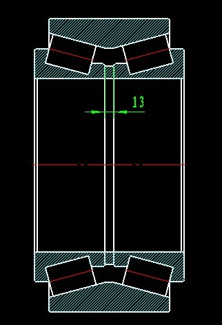

未命名.jpg    带隔环的双列圆锥滚子轴承游隙是怎么计算的。这种轴承在热装前是有一个游隙的,热装完后又有一个游隙,根据过盈量怎么计算出热装前的游隙呢?请高手指教,谢谢了啊!

你要计算的是热装后的游隙吧,这个跟普通轴承的游隙计算没什么两样吧。
就是初始游隙、安装游隙、工作游隙的计算过程。

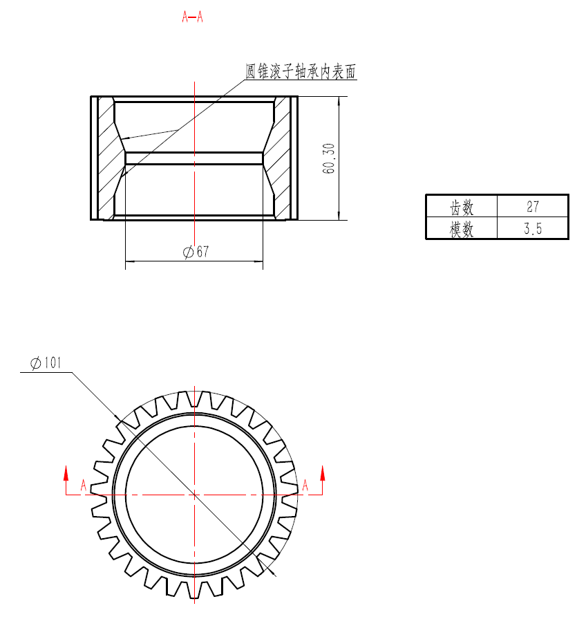

德纳车桥里面的轮边减速器,是一级行星齿轮传动,其中行星轮轴承是特制的。
这个零件加工难度很大!!!
