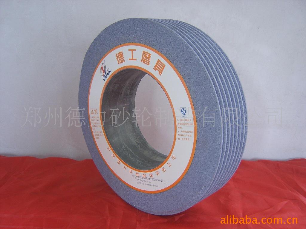

看看我公司的蜗杆磨砂轮吧,13939065543。
