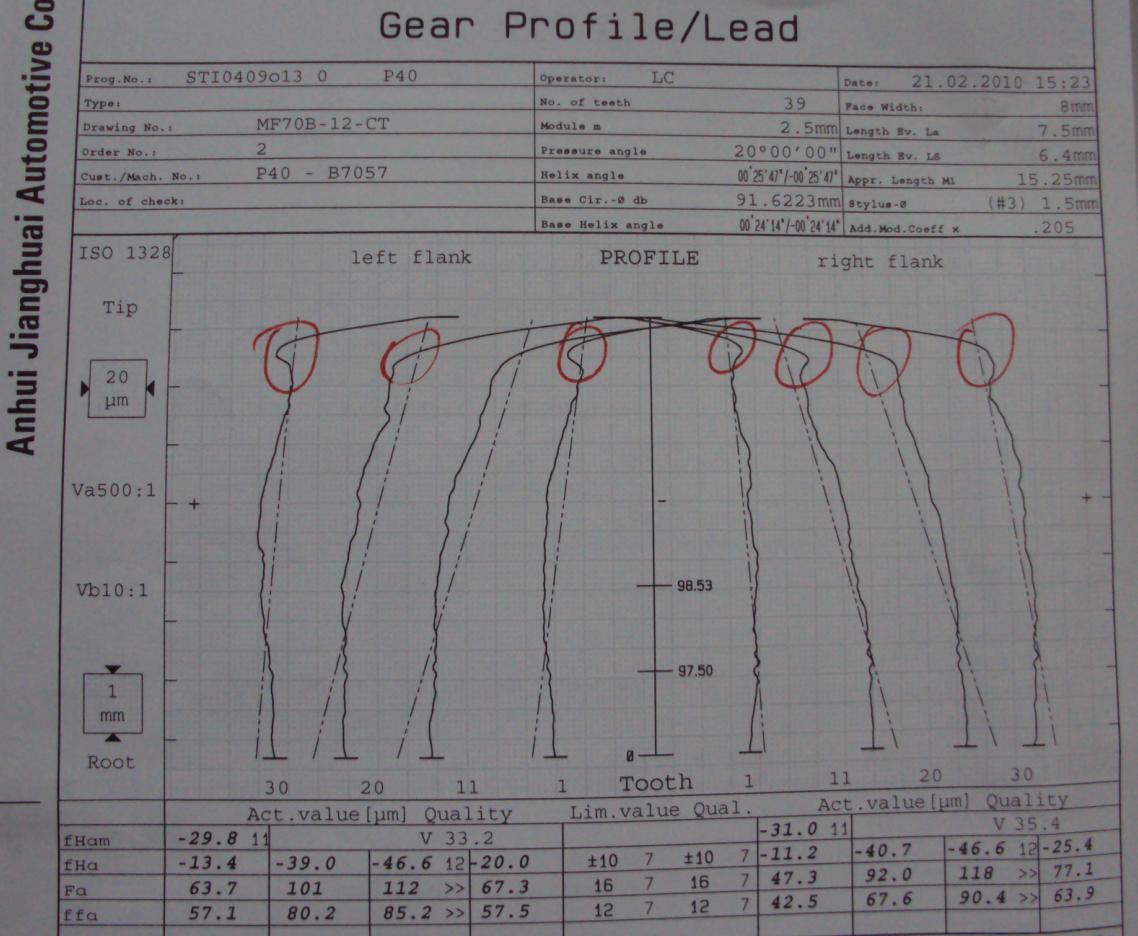

各位大侠,下面是一张齿轮的齿形检测图,请各位分析下,从这张图中能看出哪些问题,越多越好哦!!

不好意思,图刚才没有传上去,见谅!!!

这个是磨齿加工的吗?
发表于 2011-12-9 13:48 | 显示全部楼层
这个齿轮容易有异响
1、齿顶修缘过大,2、齿形压力角Fa超差
顺便问一下,是不是这个齿轮没有齿顶倒角?
