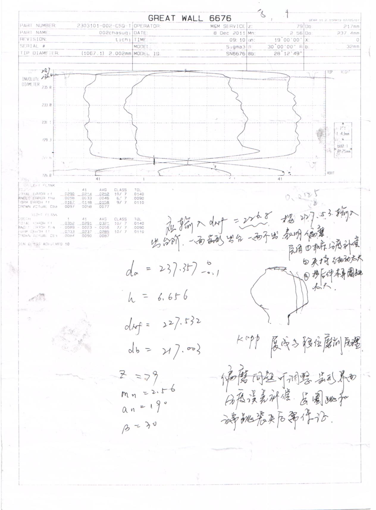

grind.jpg hob.jpg 如题,磨齿右齿面未到渐开线起始圆且出台严重,并附有磨前滚齿报告,
热后车夹外圆车内孔,然后磨齿一侧齿面出台,分析何种原因?

偏磨是肯定的了,不知你们用的是什么滚刀,是不是留磨滚刀。滚刀设计留磨量是不是合适。如果太小根部就会有台阶的。

留磨滚刀啊,齿厚单边10丝的量,滚齿报告可以看到留得挖根量啊,我从靠近齿根开测的。你们留磨量是多少啊,就类似我们这个模数的件?还有偏磨可以调机床补偿吗?磨齿机检测齿槽和砂轮的对刀,及滚齿累积是怎么探测计算那么精确的?这个机床是新买的,我没接触过。。。

可能是砂轮没有修好的原因

你图纸上DNF是如何算出来的啊 ?
我滚刀设计有超越量,我磨齿机设置修磨的齿形没有超越量,不知道这个会不会影响出台?  发表于 2011-12-18 09:50

1. 可能是单边磨削,首先确认是否是单边磨削。X向退刀至正常加工余量的一半左右,磨完工件看两齿面是否大致相同,如果一齿面能磨削到,另一齿面未磨到,就可证明肯定是单边磨削,即所谓的偏磨,如此只需在对偏磨做补偿即可。
2.可能砂轮质量问题:a.砂轮质量问题,可更换砂轮试试;b.砂轮修形未修好,可尝试多次修整砂轮;c.磨削余量大,砂轮脱落严重,多增加一刀或降低磨削进给速度和砂轮线速度。

你的解释很有道理,谢谢!

从我的感觉来说应该是砂轮的原因造成的,应该是砂轮的保持性不好。13939065543

磨偏了
