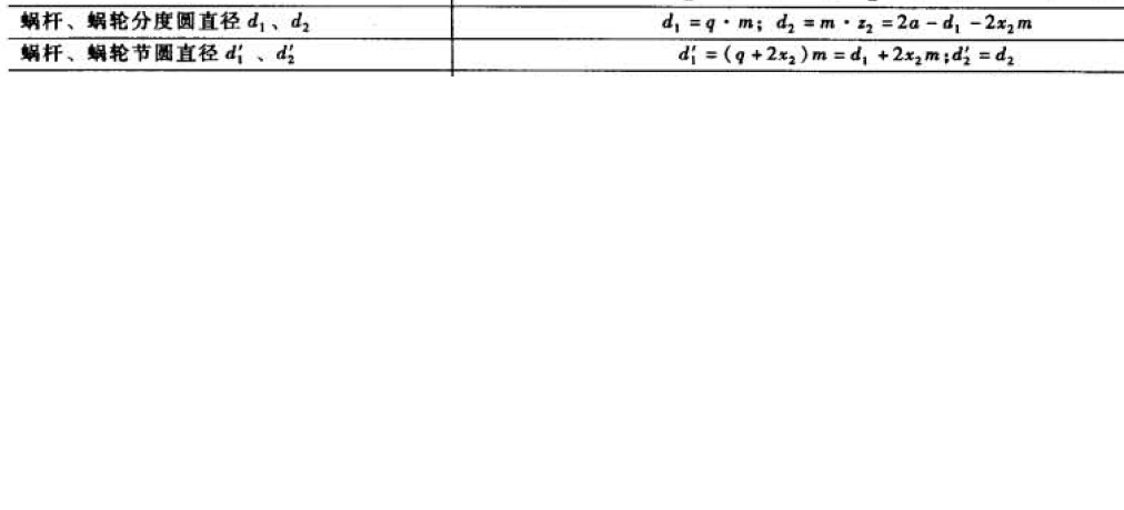

 楼主| 发表于 2011-12-11 21:40 | 显示全部楼层
感谢您的回答,但不是我要的答案,另外给你更正一下,蜗杆、蜗轮存在节圆的概念,有图为证(机械设计手册,化工出版社第五版2008年一月)
