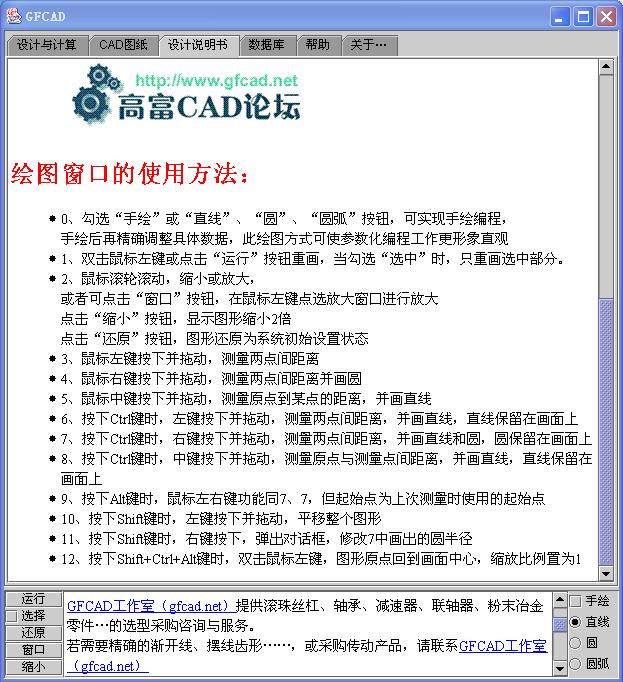

这是本人使用过的功能超级强大的一款CAD软件,国产的,真的完全免费。呵呵
这款软件初步试用了一下,功能如下:
1、计算不求人。gfcad可不是一些论坛里那个“计算不求人”软件,呵呵,奇怪,gfcad也是湖南人开发的。
2、拥有强大的图像功能,可以满足装配图设计的哦,具备强大的零件消隐功能。
3、gfcad主要是面向方案设计而开发的,可以直接灵活生成图文并茂的设计说明书哦。
4、gfcad具有强大的参数化功能,连生成的设计说明书都可以参数化。
5、gfcad具有强大的支持图形库、方法库、知识库的功能,是知识表达和经验积累的好帮手。
6、gfcad的手工绘图功能还是蛮不错的,再结合gfcad的语法,可以胜任大部分CAD图形绘制
7、值得期待的是,gfcad工作团队准备陆续推出标准件库、常用零件设计知识库,甚至基于gfcad的电子书。呵呵,工程量不小。

 楼主| 发表于 2011-12-7 14:01 | 显示全部楼层
该软件显然是一个业余之作。但功能还是非常吸引人的。例如,完全参数化绘图,这个在方案设计时非常重要啊,而gfcad是面向方案设计开发的。
还有,在设计计算的同时(其实就是编程),可以用HTML格式进行注释,并直接生成图文并茂的设计说明书,这个是很有创意的。而且,计算过程中的结果可以插入到HTML注释文档中,这样就能实现设计说明书的参数化。设计修改,说明书同步修改。这个确实不错。正在研究中。
gfcad比“计算不求人”那款软件,在图形绘制方面是大大的进步,而且,零件具备消隐功能。这个实现起来不容易的。
至于gfcad的图形库、知识库、电子书等功能,正在研究呢。总体感觉,惊喜不少。
从软件附带的“台达电机.gf"来看,其实现图形库的方式非常简便。
呵呵,以上是个人的初步体会。我现在就用gfcad当作计算器和笔记本用,看来得学学HTML3.2才行。应该不是很难吧。

发现GFCAD画的渐开线齿形精度很高啊,尤其齿根过渡曲线,应该是严格的包络线。内置的渐开线函数和反函数精度都相当不低。
