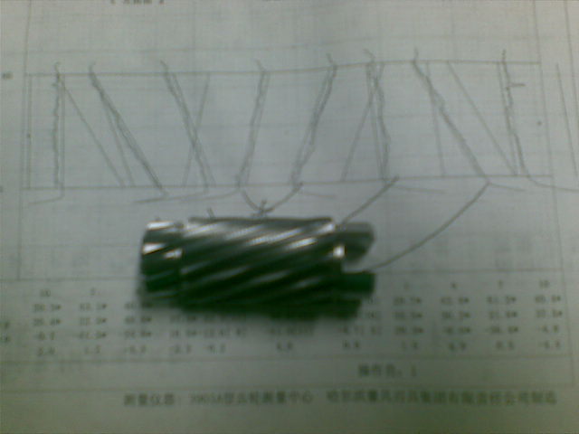

又要向大家求教了,设备YB3120,立柱上下顶尖同心度都校到0.01以内,刀架镶条也进行了调整,可齿向确没有一点变好的迹象,所以请大家帮忙分析下还有哪里我没有注意到.装夹是双顶,利用产品上的开口槽进行拨转.

检测基准与加工基准存在误差。

这个产品我做了好久!它对啮合要求比较高,单齿0.018!金泰13齿轴!DP24.压力角22.5度

开口槽拨转有可能间隙大了,会有这样的
