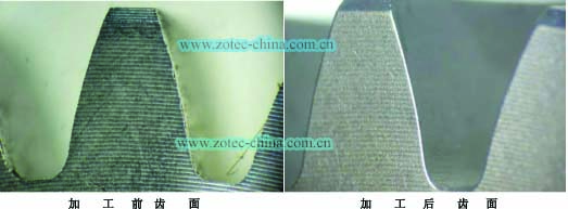

   加工完成齿轮件。这种新工艺耗时不到2 分钟。最多能一次加工五个工件      后服务团队将时刻在您身边,准备为您提供卓越的技术支持以及专业的维修服务

加工前:
Ra MP1: 0,47μm
MP2: 0,37μm
MP3: 0,38μm
Rz MP1: 2,8μm
MP2: 2,8μm
MP3: 2,5μm
加工后
Ra MP1: 0,37μm
MP2: 0,22μm
MP3: 0,27μm
Rz MP1: 1,9μm
MP2: 1,4μm
MP3: 1,4μm
 楼主| 发表于 2011-11-30 23:24 | 显示全部楼层
齿轮加工前后对比图。
