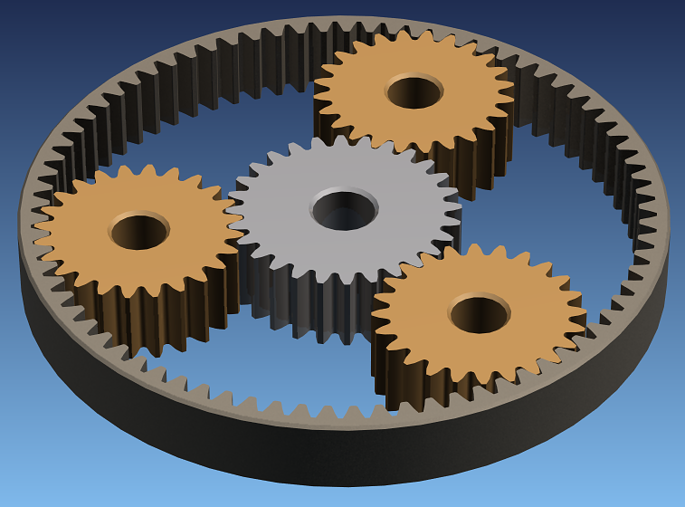

救助行星齿轮中心距和变为系数是多少?
NWG型行星齿轮 Z1=28   Z2=24   Z3=77
内齿圈固定         da1=60.5,da2=54.4,da3=151(粗测数据)
求:中心距多少? 变为系数是多少?
先谢谢大家了!
发表于 2009-3-5 13:34 | 显示全部楼层
中心距=52.5
x1=0.01799734(上次的0.022973924,有误)
x2=0.240785071
x3=0

不知,哪位高手能帮忙做个图,看看齿形,动画就更好了!!!

发表于 2009-3-5 23:35 | 显示全部楼层
发表于 2009-3-28 15:45 | 显示全部楼层
woodee  版主
你上面的图是用什么软件画的啊 ?
发表于 2009-3-28 19:42 | 显示全部楼层
8# hzd0928
用UG画的。
发表于 2009-3-28 22:09 | 显示全部楼层
数据同 WOODEE 相同
