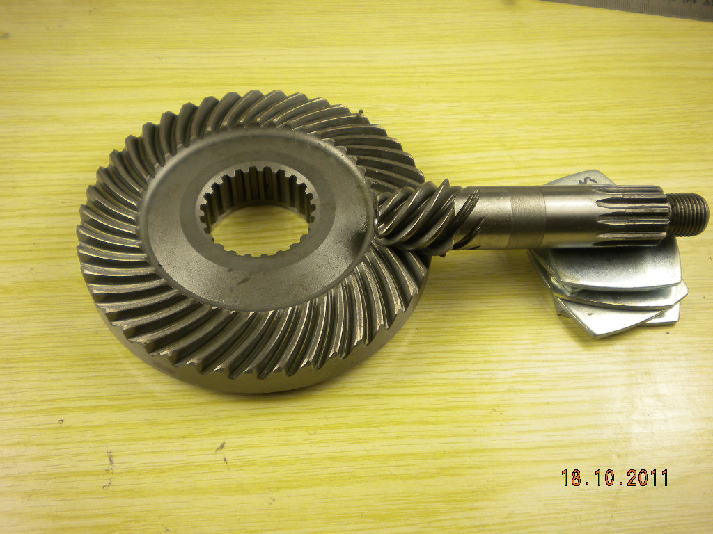

新研发成功的一个项目让大家分享下

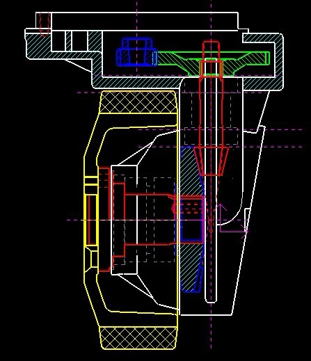

发表于 2011-11-30 13:23 | 显示全部楼层
楼主的是用在电动叉车上的吗
发表于 2011-11-30 14:03 | 显示全部楼层
是机加还是粉未?
发表于 2011-11-30 14:34 | 显示全部楼层
恭喜楼主!一对圆柱齿轮+一对准双曲面齿轮?帖个着色啮合的图片就更好了。
发表于 2011-11-30 16:04 | 显示全部楼层
首先恭喜,其次求解
 楼主| 发表于 2011-12-2 12:17 | 显示全部楼层
 楼主| 发表于 2011-12-2 12:18 | 显示全部楼层
dc9988 发表于 2011-11-30 14:03
是机加还是粉未?
是机加出来的。

研发的概念
这类东西见得多了,不能算研发,顶多算个测绘模仿,如果不是抄袭的话。这东西也是可以称作三轮车类的工业机械上的驱动加转向轮机构。
 楼主| 发表于 2011-12-3 10:51 | 显示全部楼层
hyfjy 发表于 2011-12-2 21:21
这类东西见得多了,不能算研发,顶多算个测绘模仿,如果不是抄袭的话。这东西也是可以称作三轮车类的工业机 ...
不错,是测绘模仿,是仿德国ZF一款变速箱的。
