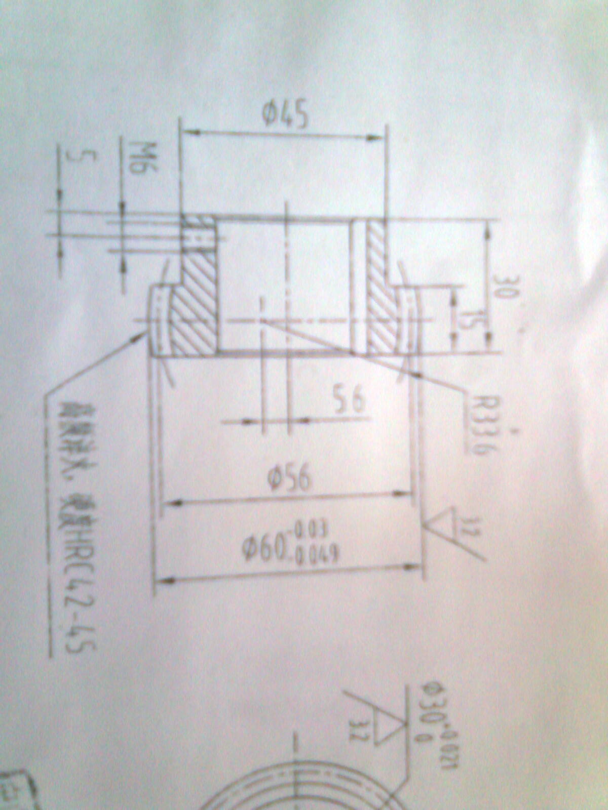

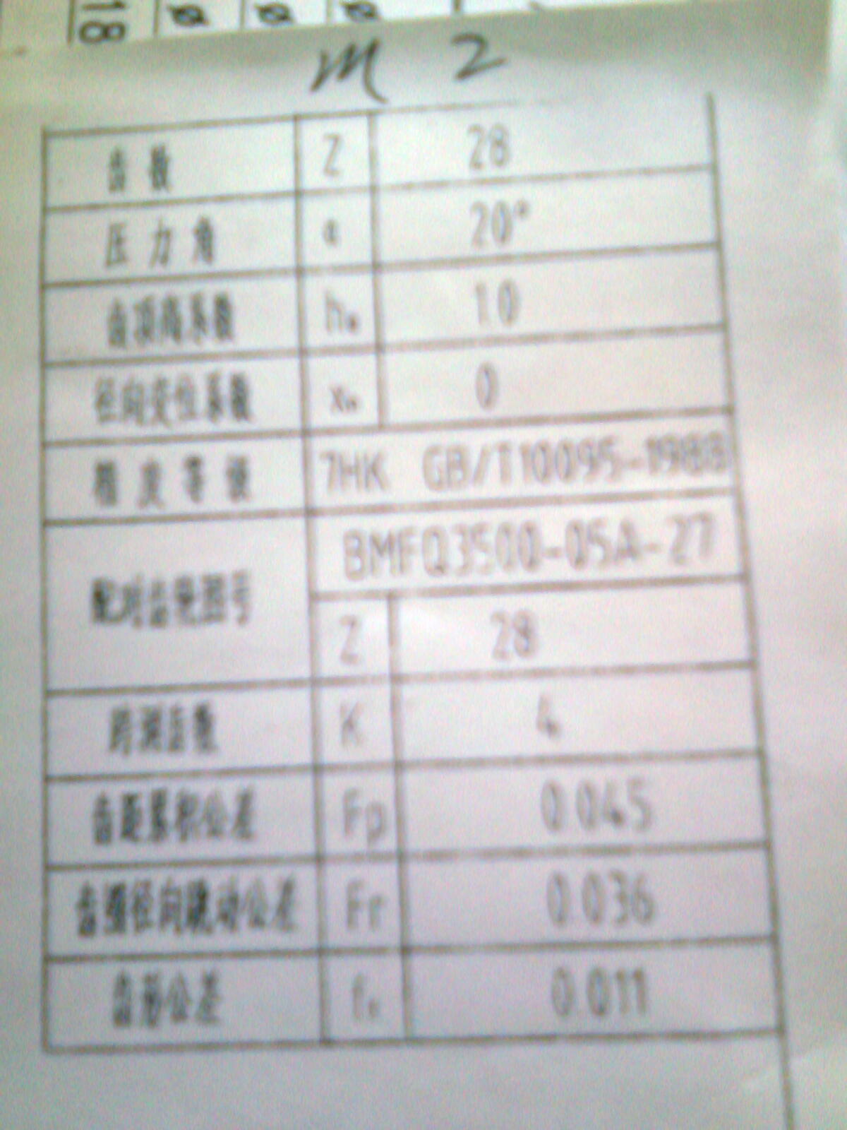

[滚齿] 关于偏心鼓形齿的加工若干问题
 楼主| 发表于 2012-1-14 08:33 | 显示全部楼层
 楼主| 发表于 2012-1-14 08:36 | 显示全部楼层
fengyouliang 发表于 2012-1-13 22:38
看不出来是不是变齿厚的,我觉得不难加工
关键是 鼓形的 中心 有偏心
发表于 2012-1-14 11:54 | 显示全部楼层
yccando06 发表于 2012-1-14 08:36
关键是 鼓形的 中心 有偏心
你是剃齿工艺还是磨齿工艺,没有啥难的啊
发表于 2012-1-14 14:43 | 显示全部楼层
做一个偏心工装 解决不了这个问题吗????
发表于 2012-1-14 15:33 | 显示全部楼层
算出两端的径向进刀量,数控滚齿机滚出自然是偏心的,和心棒没联系的,外形可用全切刀直接滚出鼓形,也可车出。只在按R38走出就行了。
发表于 2012-1-14 15:45 | 显示全部楼层
看不出有偏心,数控滚齿机两轴走R圆弧应该可以加工。
 楼主| 发表于 2012-1-14 17:18 | 显示全部楼层
JINLIANG 发表于 2012-1-14 15:33
算出两端的径向进刀量,数控滚齿机滚出自然是偏心的,和心棒没联系的,外形可用全切刀直接滚出鼓形,也可车 ...
我画的 是个简图
具体的 图是
发表于 2012-2-5 08:16 | 显示全部楼层
鼓形是按R38车出.
发表于 2012-2-5 10:48 | 显示全部楼层
先把鼓型量算出来,也就是偏心量,然后在数控滚齿机中设定X方向的位移,做圆弧插补,就可以了,磨齿同样在数控磨齿上加工
发表于 2012-3-12 14:49 | 显示全部楼层
普通滚齿机也能做!
