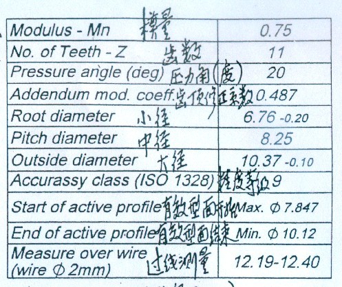

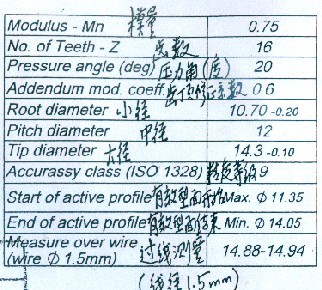

  怎么算出齿顶圆和齿根圆直径
Z1的跨棒距有问题!!换算下来齿厚上差为正的。 Z2的变位系数是0.6?  发表于 2011-11-29 19:55

小径和大径不就是齿根圆、齿顶圆直径么!
楼主是想问什么呢?

 楼主| 发表于 2011-11-29 23:14 | 显示全部楼层
但是我根据上面的参数画出来的齿轮和图纸不一样,请问齿顶圆变位系数就是法面变位系数吗?
 楼主| 发表于 2011-11-29 23:17 | 显示全部楼层
请问齿顶圆变位系数就是法面变位系数吗?根据上面的参数可以画齿轮了吗?
发表于 2011-12-2 11:39 | 显示全部楼层
图纸上给的齿顶圆变位系数就是法面变位系数
