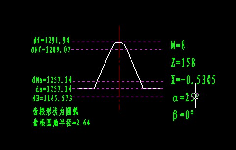

发表于 2011-11-26 16:20 | 显示全部楼层 |阅读模式
齿根圆角R=2.64,画图的时候似乎实现不了 ,磨出的齿根也很尖,设计说是三段圆弧组成的,是如何实现的?画图如何画出?
发表于 2011-11-27 09:53 | 显示全部楼层
你DNA和DA  一样  当然画不出齿根圆角了      把DNA  往上抬大概3毫米
