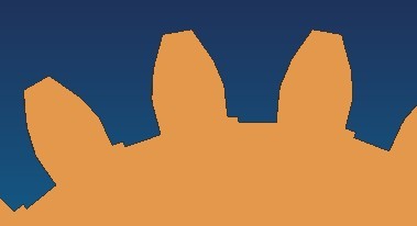

 楼主| 发表于 2011-11-25 18:06 | 显示全部楼层
产品不在了,今天做M0.75的也是这样,滚61齿的没事,37齿的底部就开始有一点点台阶,照片估计拍了也没清晰,我UG做个样子好了
发表于 2011-11-25 18:13 | 显示全部楼层
你这齿轮切两刀吧,据图看,应该是滚完第一刀后,第二刀没对好刀,滚偏了,

 楼主| 发表于 2011-11-25 19:57 | 显示全部楼层
发表于 2011-11-25 19:59 | 显示全部楼层
我以前也遇到这样的问题,后来在查原因时查到,这把刀具切削的时候切到齿轮的夹具,夹具很硬,把刀具前角崩了一点小缺口,后来在重新涂层的时候看不明显。但是在切削的时候声音是明显不一样的,这样的齿轮一般保证了有效啮合长是可以使用的
