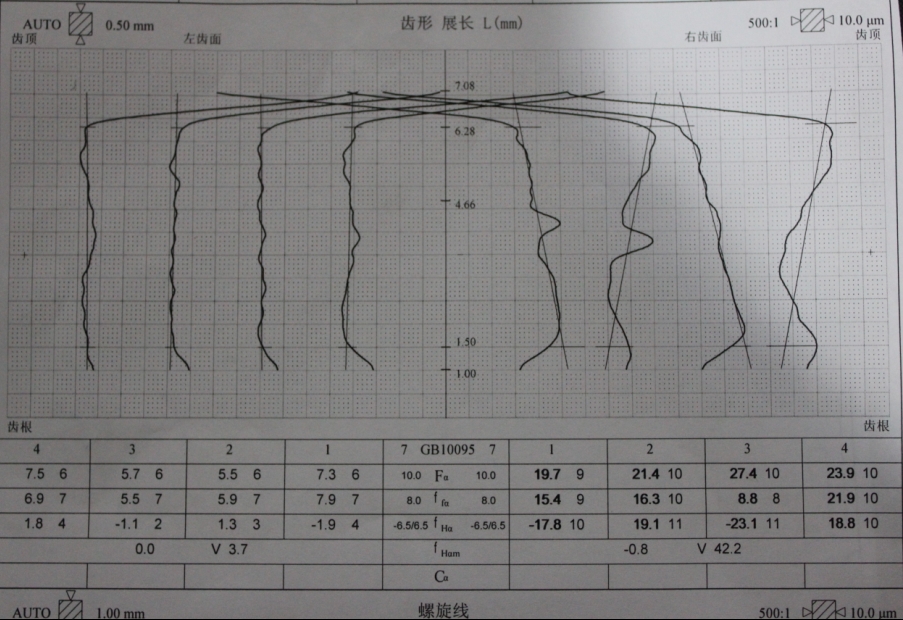

双头滚刀,滚左旋少齿数(偶数齿),左齿面相邻齿形误差小,右齿面相邻齿形误差很大啊!

 楼主| 发表于 2011-11-25 19:34 | 显示全部楼层
 楼主| 发表于 2011-11-25 19:40 | 显示全部楼层
你们不觉得这齿形跟一般的双头刀滚偶数齿不一样吗!
