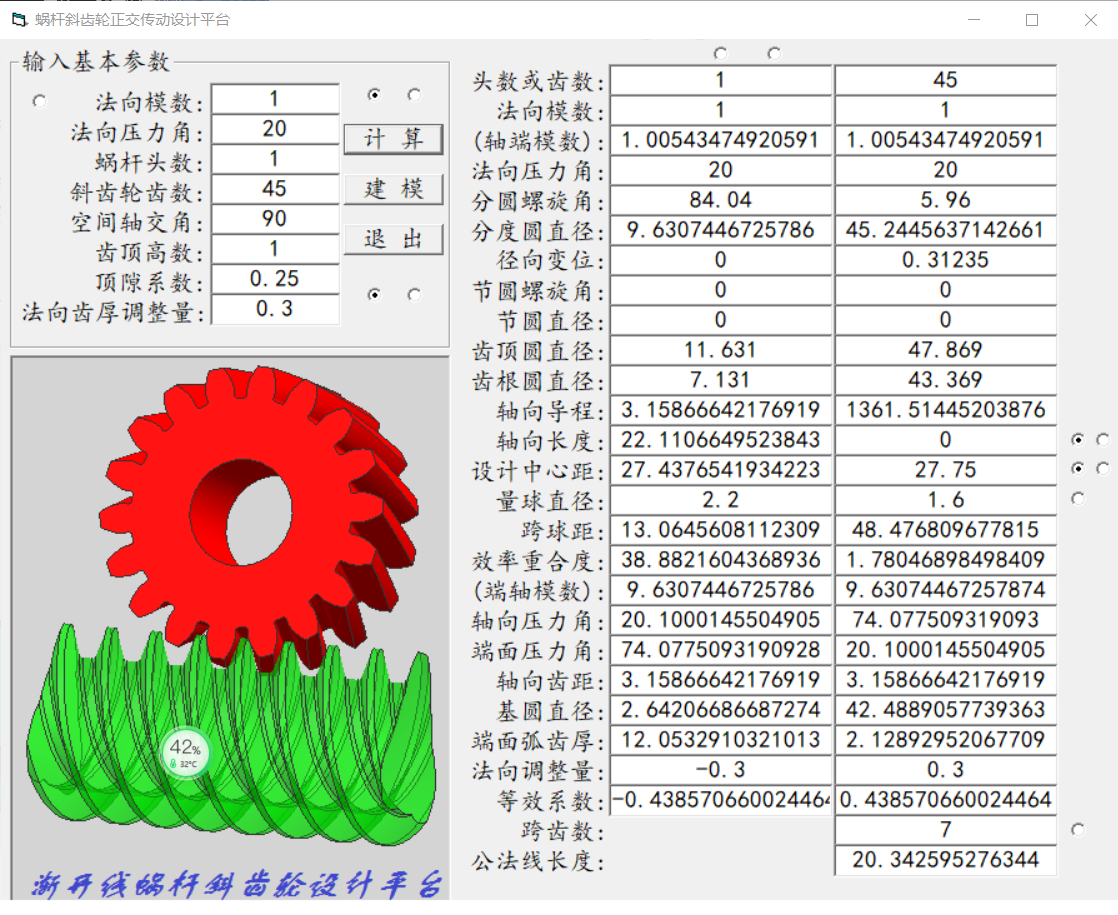

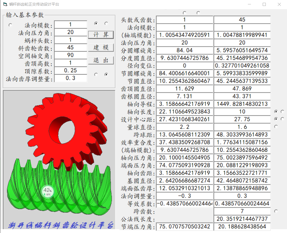

个人觉得,当角变位量较小时,可以仍然按零角变位的方法,设置斜齿轮的分度圆螺旋角与螺杆的分度圆螺纹升角相同,通常情况下,只要总变位系数小于0.5,这样计算得到的非紧密啮合的间隙就不会太大,而计算上就会简单得多,免去了计算上采用不同的斜齿轮分圆螺旋角与蜗杆的螺纹升角当中的复杂计算,而使用中,不会出现任何因理论上的问题引起的无法啮合现象。蜗杆斜齿轮啮合,原则上属于空间交错轴螺旋齿轮啮合,用这一理论在计算时,当非零变位时,采用无侧隙原则计算会得到不同的斜齿轮分圆螺旋角与蜗杆的分圆螺纹升角不等,而渐开线齿形在啮合时,具有中心可分性与啮合角可变性,故不采用无侧隙原则计算,在安装上通常不会产生什么问题。
欢迎不同意见的朋友一起讨论。
发表于 2021-2-15 20:22 | 显示全部楼层
一套参数不用无侧隙紧密啮合时得到的数据:
一套参数使用无侧隙紧密啮合时得到的数据:
有兴趣的朋友可以比较一下,差别有一点,但不是太大,最终 做成的组合,几乎在同精度装配时,是不会有什么差别的。
