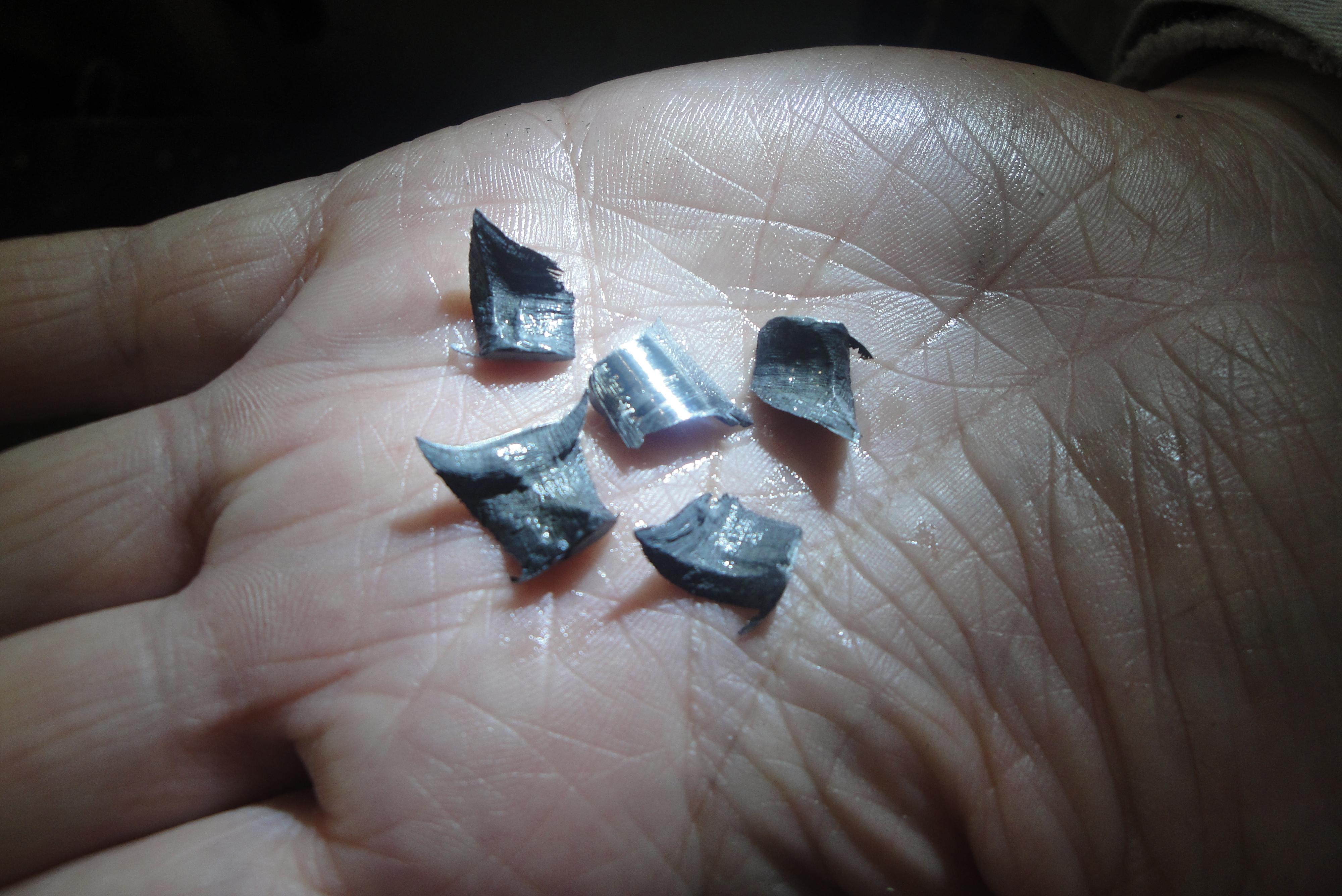

工件模数16,滚刀变压力角设计,卧滚加工,刚切入50mm左右,刀子打掉5个齿~工件材料17CrNiMo6,硬度HB210~235,刀具硬度没问题,感觉铁屑不正常,没分析出原因,求高人指点~切深大了?

滚刀的刀齿强度不够,根据楼主手上的铁屑厚度,估记是走刀速度也相对快了一点,这样最容易打刀的。

从图上看这把滚刀已经很薄了,应该是打刀的最大原因。

感觉一是刀子太薄了(毕竟16模数的),二是不是给进量太大了,三是不是工装不牢有震动。
还有感觉铁屑的两个端面有一面不正常,感觉很毛躁。

大模数的可以用顺切的方式可能会好一点吧,试试,看见你们用的是镶片的滚刀局势这样的,不是说楼上说的太薄了。

加工的余量过大,切削载荷超过了刀具所承受的极限,造成滚刀掉齿;可以采用分两次走刀完成粗加工,再进行精加工。

刀具本身也有问题,16模的齿轮,刀具的外径及内孔也太小了,切削时整个刀体刚度差,再加上时吃刀深度大,才会导致蹦齿发生.

吃刀深度
一次进刀量过大,切削速度方面

楼上所说的如果都排查过了,建议做下刀齿探伤,可能是因为滚刀磨砂轮钝导致刃磨裂纹,因为我们家之前出现过这样的问题。

进给量、转速大了,应适当降低
