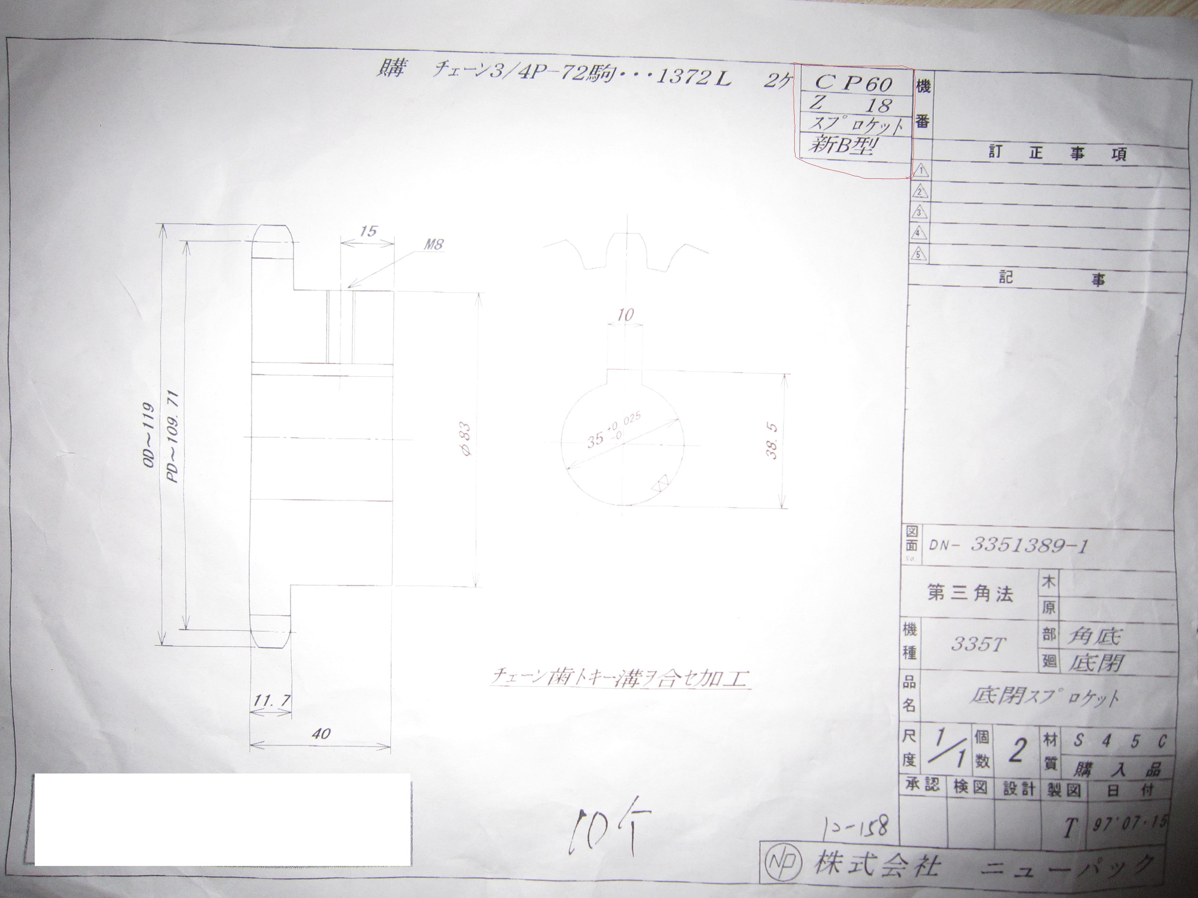

请问CP60代表 链轮的节距是多少,滚子直径是多少?下面是图纸,用红笔圈的,他的参数代表什么意思,大家知道吗??

发表于 2011-12-21 21:13 | 显示全部楼层
是日本公司的一种编号,只要知这种编号,就可以查到其相关尺寸。

发表于 2012-2-3 21:30 | 显示全部楼层
一种周节的表示 用 CP

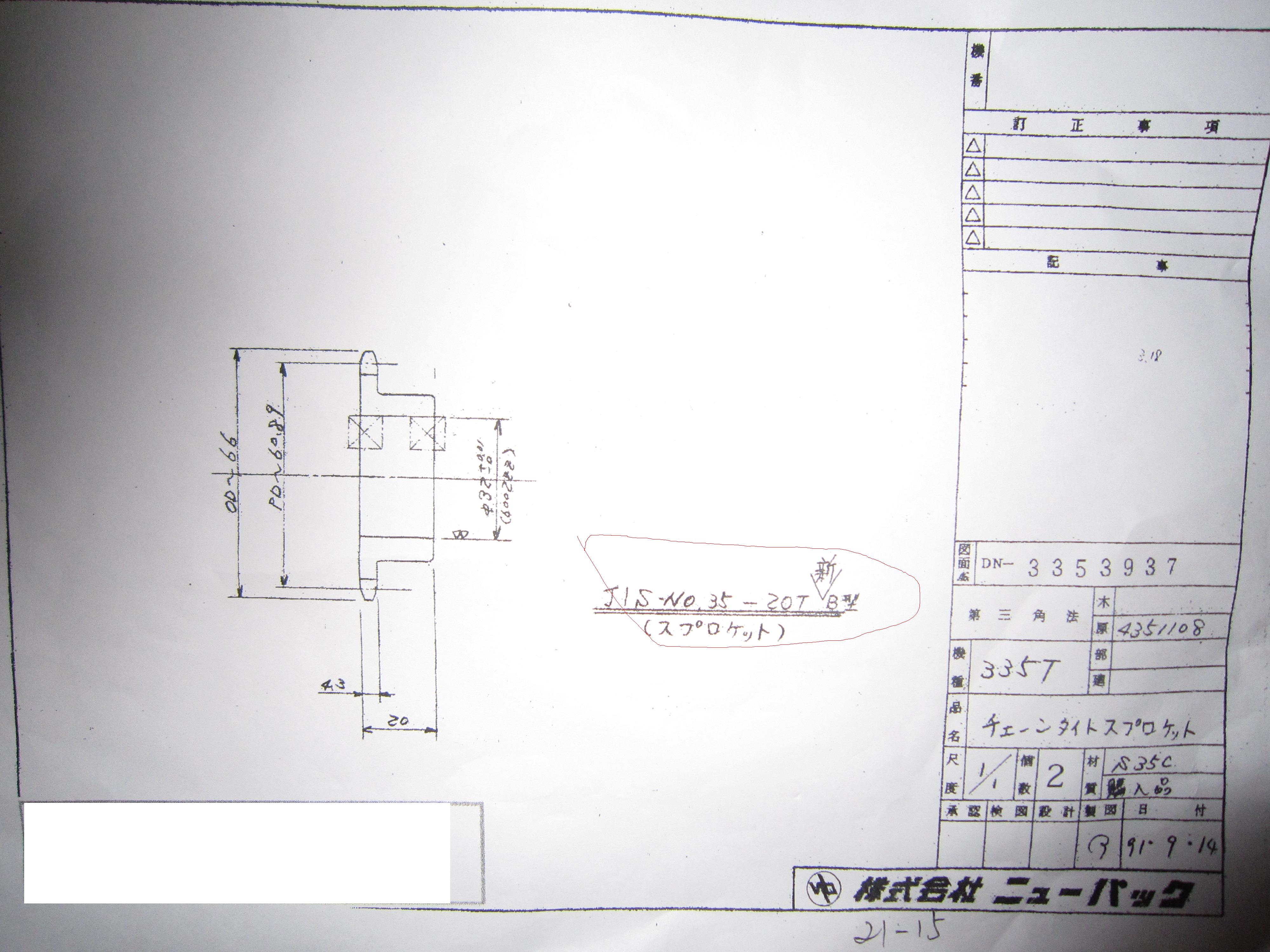

发表于 2012-7-5 18:36 | 显示全部楼层
035的链条,20齿 的,安国标就是06B 20C齿的链轮
发表于 2012-7-5 18:38 | 显示全部楼层
节距9.525 滚子直径6.35
