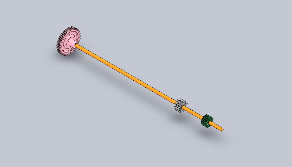

ASSY-PICK-DRIVE-SHAFT_GIMBAL-1.JPG   如图,我想分别测试这三个齿轮的扭力有多大,就是测试有多大的力才能使齿轮破坏。如何测量……???
 楼主| 发表于 2011-11-22 20:50 | 显示全部楼层
有没有什么测量仪可以测量,或做一个怎样的机构可以测量的?、
发表于 2011-11-22 21:11 | 显示全部楼层
对三个齿轮都做成齿轮副的机构,加裁一定的扭矩,不断增加,直至某一个齿轮损坏。说起来简单,单是要有负载就是相当的困难的,这类试验不是说说就能解决的,投入也相当的大。
 楼主| 发表于 2011-11-22 21:26 | 显示全部楼层
我是每个单独测试的,想买一个扭力测量仪,但不知道该做什么辅助机构。
发表于 2011-11-23 12:44 | 显示全部楼层
输出齿轮固定,输入齿轮轴用一力矩扳手,看破坏时和扭矩值。
发表于 2011-11-23 17:19 | 显示全部楼层
很简单,不过看你的要求:
方案1:简单办法
  做一个配对齿轮,最好是金属的,通过这个金属齿轮的中心轴与外伸的杠杆联接,施加砝码,即可施加负载!——这是静力学测试!
方案2:专业方法
  采用动态扭矩传感器+磁粉或磁滞离合器,通过软件控制,实现对齿轮的均匀加载,测试齿轮破坏时能承受的最大力矩!——单点测试方法,是基于动态扭矩增加的方式实现!
  以上两种方法我都使用过,设备都是自己开发的,看你的需要自己定!
