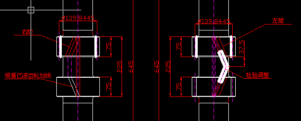

发表于 2011-11-21 07:53 | 显示全部楼层
111111.bmp 我们没什么设备是划线做的,先滚一端然后划线对中做
发表于 2011-11-21 09:21 | 显示全部楼层
我在徐州东方减速机厂,好像看的也是划线搞的。
如果是全数控滚齿机就不用了
发表于 2011-11-21 09:47 | 显示全部楼层
2楼的办法不错 河北东利齿轮厂也是用这个办法的
发表于 2011-11-22 12:50 | 显示全部楼层
先把一头滚出来。然后画线,另一头先不做到尺寸在检测仪上测偏差,然后再做到位,这样做的准确一点
