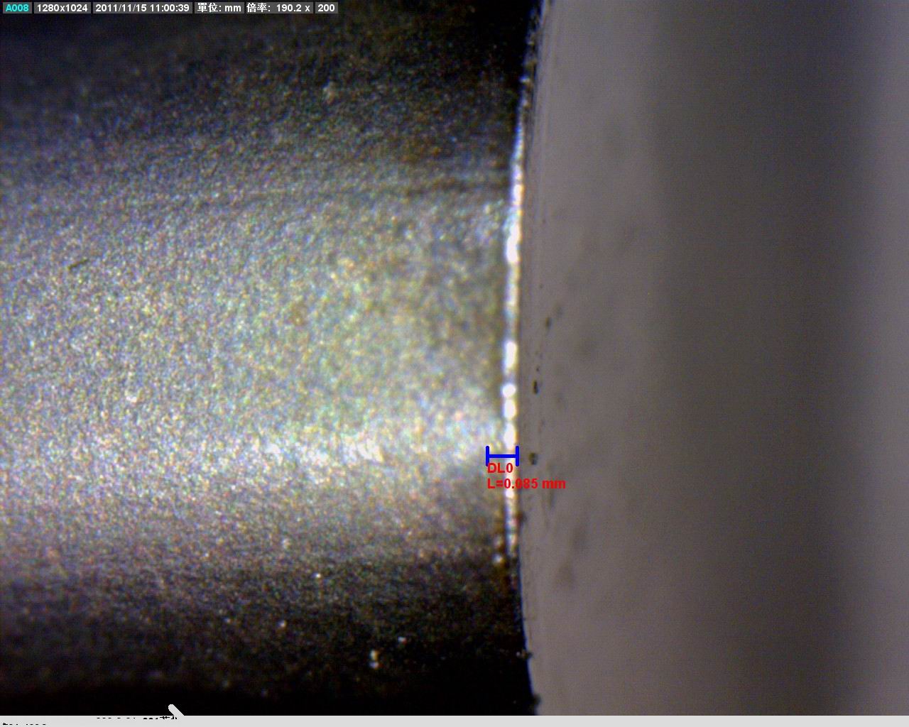

新滚刀或重磨后滚刀使用一段时间后,可检查被加工齿轮的齿面粗糙度是否明显变差,同时检查滚刀前角是否磨损(切削刃发白),一般磨损量在0.2mm左右就需重磨了
发表于 2011-11-21 09:09 | 显示全部楼层
很好,有图片就是简单明了  发表于 2011-11-21 13:28

恩 后来请老师傅 主要是看刃口是否发白 呵呵 谢谢啦
有些经验的话,可以打高测算出每把刀具用多久,用到什么时候该检查刀具,公司应该把这个技术参数搞出来,不然指望操作工是不实际的  发表于 2011-11-22 11:14
