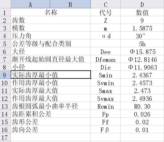

齿轮参数.jpg 谁帮我做个CAD档的图纸啊 我以前没有做过齿轮的  今天要帮人加工个齿轮 就给了我这些参数  ,我qq是195999467  邮箱就是qq邮箱了

这是个渐开线花键!

是渐开线花键不是楼主讲得齿轮

正常的花键,只是模数需要订刀

用渐开线花键滚刀加工,如果花键长度较短,可在滚齿机(y3150)上加工,如果花键长度较长,可在花键铣(Y631k)上加工
