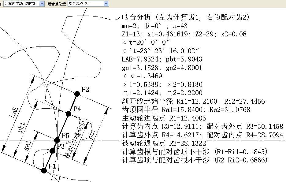

ZA =13  XA=0.461619
ZC =29  XC =0.08
ZB = 71  XB= 0.62162
基本保证 za--zc  间, 最大滑动率 相等

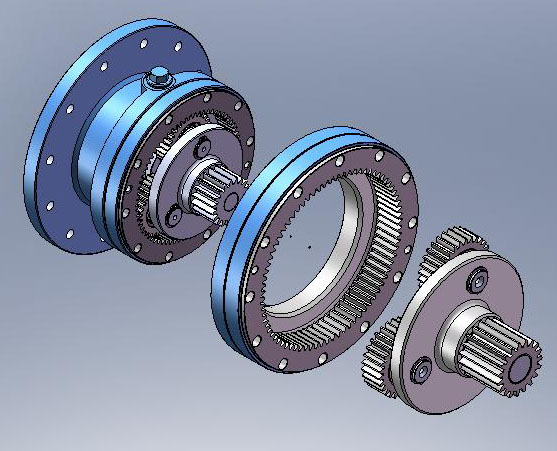

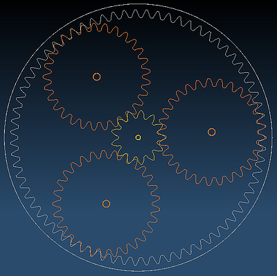

按牛老给定的变位系数,做3D观察,完全正确:
