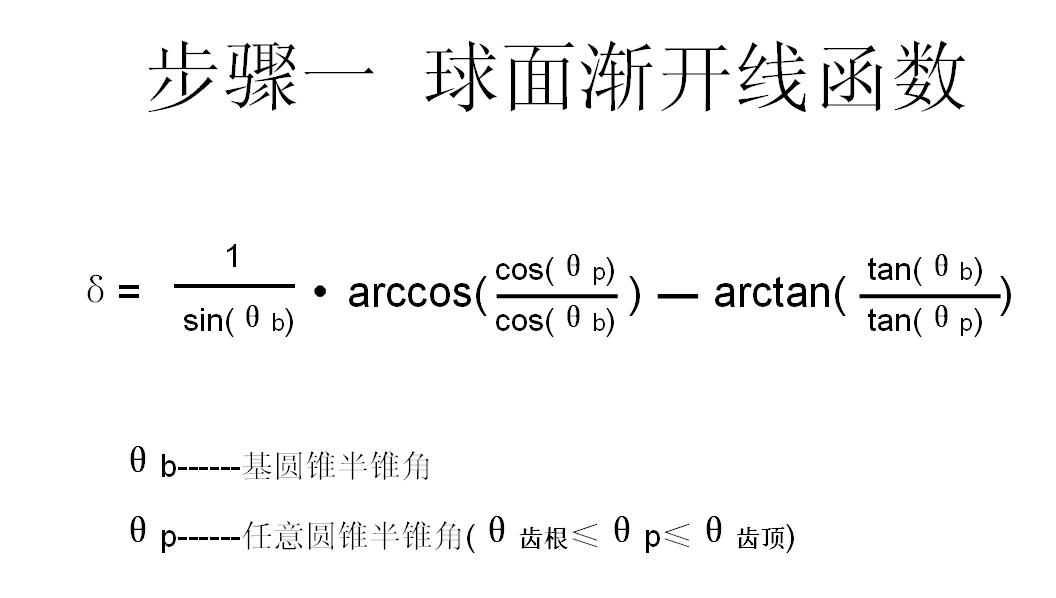

用球面渐开线公式,导出任意圆上的齿厚。

根据任意圆的锥角,推导这个圆上的渐开线函数(角度),然后用角度再乘以圆的半径,就是齿厚了,下面给出渐开线函数公式.
 楼主| 发表于 2009-3-10 12:26 | 显示全部楼层
哦,你说的意思是,比如我想求顶锥齿厚角,就把p角用顶锥角替换,求出的δ就是顶锥齿厚角吗??
这样对吗?
请问这个公式在哪里可以找到呢?
谢谢这位兄弟了
发表于 2009-3-10 13:49 | 显示全部楼层
百度里面搜索一下球面渐开线就行了。
发表于 2011-4-4 09:21 | 显示全部楼层
齿厚除以基圆半径就是齿厚角了
