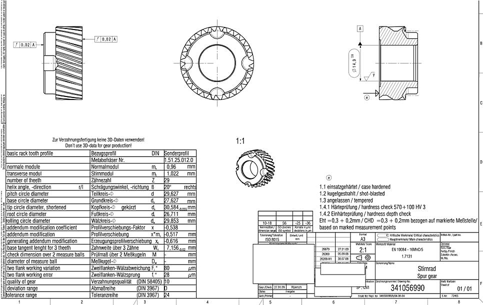

有一张图纸,帮忙看一下,参数计算怎对不上。

这是德国的吗?上面的数据很清楚啊!有参数代号的

算出基圆和分度圆与图纸参数一致的,齿顶圆是30.554,图纸是30.584,齿根圆是26.234,公法线是7.211,图纸是7.156.楼主只提供了一个齿轮的参数,另一个与之相啮合的齿轮参数也要帖上来,最好能提供两齿轮的中心距,这样我才能帮你,算出的参数更加接近.

这是客户给我们的图纸,让我们加工,我们也感到奇怪,所以问问大家。

需要配对的齿轮
发表于 2009-6-13 15:07 | 显示全部楼层
同意楼上说法,只有同客户多沟通了
