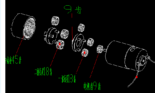

那位大人帮助一下,如果想让这种结构的行星轮自锁,有什么办法吗

这是两级2H-D行星齿轮机构,第二级行星架输出。不能自锁。可在电机上加抱闸实现。
