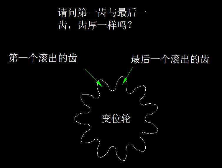

齿厚问题
发表于 2011-11-15 22:17 | 显示全部楼层
是一样的.
发表于 2011-11-15 22:29 | 显示全部楼层
理论上讲,是一样的(所有参数一致)!
但是实际上,肯定会有偏差的!
发表于 2011-11-16 07:52 | 显示全部楼层
滚切是连续的,不是滚完一个再滚一个齿!
分不清哪是第一个和最后一个。
 楼主| 发表于 2011-11-16 10:51 | 显示全部楼层
变位齿轮每个齿的齿形角相等么
